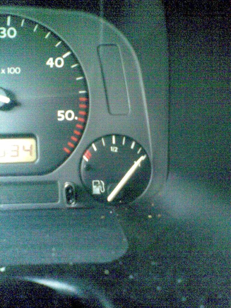

bradley - 2008-10-16, 22:44
Co do kontrolki. Dzis przy wyjmowaniu licznika specjalnie sie patrzylem i owszem brak jednej zaroweczki (puste miejsce). Mam licznik bez bialych nadrukow, tzn jak jest wylaczony to pasek jest czarny. Po wystawieniu licznika pod slonce pokazal sie symbol i jest on koloru zoltego ale... w polonezach oznaczal czujnik zuzycia klockow hamulcowych...
O tak wyglada:
Jutro jade do elektronika wiec kupie zapas zaroweczek ledow :P
misiu129 - 2008-10-25, 22:24
to jest akurat od kontrolki zuzycia klockow choc nie spotkalem sie jeszcze z ventem czy golfem 3 z podlaczona taka kontrolka

radobom - 2008-11-21, 09:24
A ja mam takie pytanko.Zalałem ventyla z odpowietrznikiem ale wskazówka nie dochodzi do końca(patrz foto). Druga sprawa ze wskazówka przy mniejszej ilosci pali w zależności od tego czy hamuje czy ruszam to paliwo sie zmniejsza i zwiększa. I tak sie zastanawiam bo wskazówka już całkiem leżała jak tankowałem i weszło 48 litrów. Jaka jest pojemność zbiornika w TD??
Paweł J. - 2008-11-21, 09:42
radobom napisał/a:
To normalka.
radobom napisał/a:
Chyba tak jak wszędzie czyli 55czy56 litrów.
radobom - 2008-11-21, 09:51
to czemu wskazówka nie dochodzi do końca :]
bradley - 2008-11-21, 10:22
radobom, a ja mam inny wskaznik. Tzn sa 3 kreski czerwone a nie 2. I jest bardzo dziwny. Np. jade sobie 75km i wskazowka caly czas na srodku i jak juz dojezdzam nagle sruuu o 3 mm
piru - 2008-11-21, 12:21
radobom napisał/a:
Obrazek
Jak zalewam po sam korek z odpowietrzeniem i wchodzi 57-58 litrów. Wskazówka jest wychylona poza maxa i jeżdzenia mam do 150 km zanim się ruszy. Jak dla mnie to coś masz z pływakiem. Wyjmij dziada wyczyść, może jest podgięty albo pęknięty.
sebastian - 2008-11-21, 16:01
U mnie idealnie też nie jest, będzie jakiś tam mały oschył, ale wisi mi to, czy aż takie to istotne? :P
Ale faktem jest, że jak miałem do pełna to grubo ponad 100 km musiałem zrobić, by choć troche się wskaźnik ruszył...
Fable - 2008-11-21, 16:42
radobom, ja mam 1.9td to zbiornik 55ltr i jezeli odpowietrze to jest prawie 60ltr :) jezeli nagle nacisniesz gaz czyli zaczniesz intensywnie przyspieszac to skazowka mocno upadnie o kilka mm, ale pozniej wroci na swoja pozycje :)
sebastian - 2008-11-21, 18:34
Zasada prawa fizyki - siła odśrodkowa. jedni mają taki wskaźnik, że po zapłonie wskazówka od razu wędruje na swoja pozycję, a inny taki, że dopiero po jakimś czasie, bardzo powoli idzie. Między innymi ja mam taki, że bardzo powolutku reaguje, także nie widać takich różnic. Chyba, że jakbym np. robił kilka rundek wokół ronda, to owszem :)
