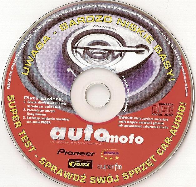

Panowie mam program do strojenia sprzetu w aucie , ktos chetny? Pisac na PW
skoczek840415 - 2008-03-28, 23:13
Witam!
Czas Odświeżyć temat i powrócić do jego meritum!
Wyszukałem w swoim zbiorze taką płytkę Audio CD i dodatkowo w wersji na PC.
Przeznaczenie - testowanie sprzętu Car Audio i HiFi + regulamin zawodów i kilka innych bajerów.
Krążek super obnaża całą prawdę o sprzęcie - Hertz po Hertz'u czochra i pokazuje całą prawdę. Lektor zapowiada, informuje i ostrzega co za chwilę nastąpi - jaka częstotliwość gdzie i jak słuchać... Dobra sprawa!
Jak ktoś będzie zainteresowany to możemy coś wymyślić może wystawić na Allegro?
oto kontakt:
skoczek840415@wp.pl

[ Dodano: 2008-03-28, 23:15 ]
P.S. Zapomniałem o najważniejszym hehehe o płytce - oto jest: [kliknij na mały pasek pod spodem]
:evil:
spyro - 2008-03-28, 23:18
skoczek840415, ile chcesz za zrobienie kopii i przesłanie jej listem poleconym?
gucio - 2008-03-29, 09:53
