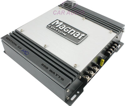

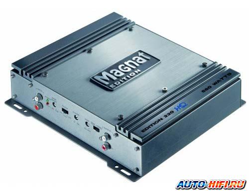

lesny1982, wymieniałem wykładzine w bagażniku....i od tej pory wszystko co mam w bagażniku padło...nawet żadna kontrolka na wzmaku się nie pali...lipton totalny...wczoraj jeszcze ładnie tłukło a dziś już nie...nie wiem czy to tylko zbieg okoliczności czy faktycznie coś rozłączyłem...sprawdzałęm wszystko i niby jest ok...bezpieczniki ok...bezpiecznik przy aku też ok...minus przy radyjku tez niby działa....masz jakieś sugestie ??
Wieczorem podskoczę do szwagra to pomierzę czy w ogóle tam coś dochodzi...lipa będzie jak dochodzi- w tedy będzie oznaczało że wzmak padł... :(

Sebastian....dziś jak radyjko wyciągnąlem to wysunęla mi się wtyczka z zasilaniem...zasilanie od wzmacniacza w gabażniku i zasilacza od anteny...i gdy włożyłem z powrotem no tylko nie w to miejsce co trzeba tylko to radyjko przestało grać i na wyświetlaczu pojawiło się hasło PHONE, o to Ci chodzi ??
Tu jest to miejsce:

Paweł J. - 2008-08-25, 16:42
lesny1982 napisał/a:
Tygrysisko czyli juz wszystko dziala?
Tak....kabel idący od minusa z radia do wzmacniacza był lekko przetarty (tu przy samym podłączeniu pod wzmak)...a przy wymianie wykładziny musiałem go szarpnąć i się przerwał...

nie rozumiem od radyjka masa idzie do wzmaka?? pierwsze slysze o czym takim chyba ze chodzi Ci o kabel sygnalowy :P
Paweł J. - 2008-08-25, 18:59
Nie, nie masa....minut.....
Plus jest podłączony pod aku a minus pod radyjko...w momencie włączenia radia, obwód zasilający wzmacniacz zamyka sie i wzmacniacz się uruchamia...
lesny1982 - 2008-08-25, 20:35
no to od tego jest kabel sygnałowy :] naprawde pierwszy raz slysze aby masa czy minu bo to to samo byla podpieta pod radyjko zeby odpalic wzmaka :P
Paweł J. - 2008-08-25, 21:24
A Ty jak wzmaka odpalasz ??
spyro - 2008-08-25, 21:29
mase to ja mam podłączoną w bagażniku, poprostu przykręcony kabelek do gołej blachy, po co go ciągnąć z aku? Trochę bezsens.
A u mnie wzmak włącza się dostając sygnał radyjka, takim cieńszym kablem to zawsze idzie.
lesny1982 - 2008-08-25, 21:41
no tak jak Spyro pisze razem z chinchami idzie kabel sygnalowy podpina sie go do kostki w radyjku pod antene elektryczna i dziala a tak masz wieksze ryzyko ze cos sie moze zwalic jak masz wszystko pod jedna rzecz podlaczone :(

Panowie powiedzcie mi na podstawie zdjęcia poniżej co, gdzie podłączyć w tym wzmacniaczu bo już pogubiłem :(
Wiem jak zrobić mostek, natomiast nie mam pojęcia jak podłączyć zasilanie. Kabel plusowy z akumulatora do GND, a co z dwoma pierwszymi wejściami ?? Minus ma iść z aku z z karoserii (czyt. blachy) ?? Jakiej grubości kabel zasilający i bezpiecznik będą optymalne do tego wzmacniacza ??
Paweł J. - 2008-12-20, 11:47
Gruby czerwony (czerwona strzałka) to zasilanie od akumulatora
Cienki czerwony (zielona strzałka)do minus idący do radia
Bały to masa, którą podczepiasz do budy...ja mam tak
A tu masz gdzie idzie do radia ten cienki czerwnony przewód...
u mnie jest podłączony od wsuwkę od zasilacza antenowego:
i tak to wygląda:

sebastian - 2011-06-30, 20:29
Takie ustrojstwa kupiłem:
http://allegro.pl/magnat-...1683803383.html
http://allegro.pl/magnat-...1691018844.html
http://allegro.pl/zestaw-...1677853287.html
Co o tym myślicie? dobry zakup, warto było? Jak to będzie grało?

Słabiutkie, to znaczy że jak?
po prostu słabe, nic dodać nic ująć :]
jak nie będą ściągały zakłóceń to będzie dobrze ;)

Powiedz mi jeszcze tak, do czego mam 3 pokrętła?:

filtr ustawiasz na LPF niskie tony na sama skrzynie , pokrettlo gain sterujesz sygnalem czyli tzw. glosnosc wzmaka , BASS BOST podbicie basu , X-OVER odciecie glosnika do ilu bedzie przycinany ;)

lesny1982 - 2011-07-03, 18:02
dioda zielona odpalony i sprawny wzak , dioda czerwona cos jest nie tak i wzmak powinien nie nie działać , reszte masz wyżej , potem przełącznik mono stereo , mono > mostek na suba , stereo >dwa kanaly osobno i output wyjscie RCA na kolejny wzmak z drugiej strony wzmaka 4 wyjscia + - + - na glosniki obok 3 wejścia na + - i remout sterowanie z radia bez ktorego nie odpalisz wzmaka ;)
sebastian - 2011-07-03, 19:40
No to u mnie razem z zieloną pali się również i czerwona. Ale wszystko dobrze gra...
Suba jakoś tak mam ustawionego, że mogę nim sterować faderem: jak przód głośniki wyciszę, gra tylko sub. jak dam całą moc na przód, to sum milczy. Nie wiem czy to tak dobrze jest? Niby podłaczone mam na mono, a przełącznik ustawiony na stereo. Z resztą dam fotkę:
http://www.fotosik.pl/pok...eed8f059ea.html
lesny1982 - 2011-07-03, 19:45
no to cos jest nie tak ze swieca sie dwie diody :( albo dioda tak nawala ze podswietla dwie oslonki :P sub powinien normalnie grac jak przod i tyl masz na srodku a to ze jak zjezdzasz na tyl czy tam na przod to jest od tego ze masz jedna pare RCa :P subik gra samym basem czy slychac z niego wyraznie jeszcze glos ?? i czy suba masz na mostku podlaczonego czy na jeden kanal na wzmaku ??
sebastian - 2011-07-03, 19:48
A to, że przełącznik ustawiony na stereo jest to nie ma zadnego wpływu? Nie powinien być w mono? A ta reszta przełączników dobrze jest?
Z subika wydobywa się tylko sam bas, żadnych innych dźwięków nie ma, tylko i wyłącznie basik.
lesny1982 - 2011-07-03, 19:50
przelaczniki to juz na wlasne ucho musisz ustawiac najwazniejsze ze masz LPF ustawione i daj mu na mono i zobacz co sie zmieni ;) generalnie czerwona dioda sygnalizuje jakies zwarcie przeciazenia
sebastian - 2011-07-03, 19:57
Ufff, czerwona się nie pali na szczęście. Po prostu słońce może świeciło i dawało taką poświatę, że obie się świecą, ale teraz własnie z ciekawości poszedłem raz jeszcze tym przełącznikiem ruszyć, na dworze już się ściemnia i ta zielona się tylko pali na szczęście :) czerwona nie :) A przełączając między stereo a mono ja żadnej różnicy nie słyszę (chyba że jestem daltonistą słuchowym :D )
lesny1982 - 2011-07-03, 19:59
a na mostku masz suba?? + z jednego kanalu a - z drugiego ??
sebastian - 2011-07-03, 20:02
nie wiem? :)
Pojęcia nie mam, czy na mostu czy nie na mostku.
A jak to sprawdzić? Mogę Ci jedynie co zdjęcie zrobić po kablach, może dojdziesz, bo mnie o takie sprawy się nie pytaj, po pojęcia nie mam :P
lesny1982 - 2011-07-03, 20:06
zrob fotke jak sa podlaczone kable do wzmaka w te blaszki
sebastian - 2011-07-03, 20:17
Ale to już jutro bo dziś mi się nie chce już wychodzić :)
sebastian - 2011-07-04, 16:35
Oky, takie tylko fotki udało mi się strzelić - dostęp kiepski, ale mam nadzieję, że połapiesz się o co kaman:
lesny1982 - 2011-07-04, 16:49
no jest na mostku wiec git ;)
sebastian - 2011-07-04, 21:09
Czyli co, powinno być na stereo czy na mono?
lesny1982 - 2011-07-04, 21:17
mono , z zasady stereo to dwa a mono to jeden

TT600 - 2013-06-21, 11:25
szefuniopaslek napisał/a:
A radyjko mam dobre kenwooda też z różnymi opcjami i jak się dobrze ustawi to coś tam można wydusić z tego magnata.
Jeśli masz wzmaka Magnat Edition Two, który był w komplecie do tej skrzyni to można zapomnieć o wyduszaniu czegokolwiek z tego głośnika :D Mojego B30 obecnie zasila Alpine 300W RMS (czyli 2x tyle co Edition Two) i teraz można powiedzieć, że nawet gra, ale i tak będzie zmiana skrzynki i głośnika za jakiś czas :]

sebastian - 2013-06-21, 21:15
TT600 napisał/a:
Ja takowy komplecik właśnie posiadałem, przy czym, jak już wcześniej wspomniałem, skrzynię wywaliłem, jej miejsce zajął mniejszy głośnik w zabudowie, natomiast wzmacniacz został. jakoś to gra, mnie się podoba w każdym razie :)
