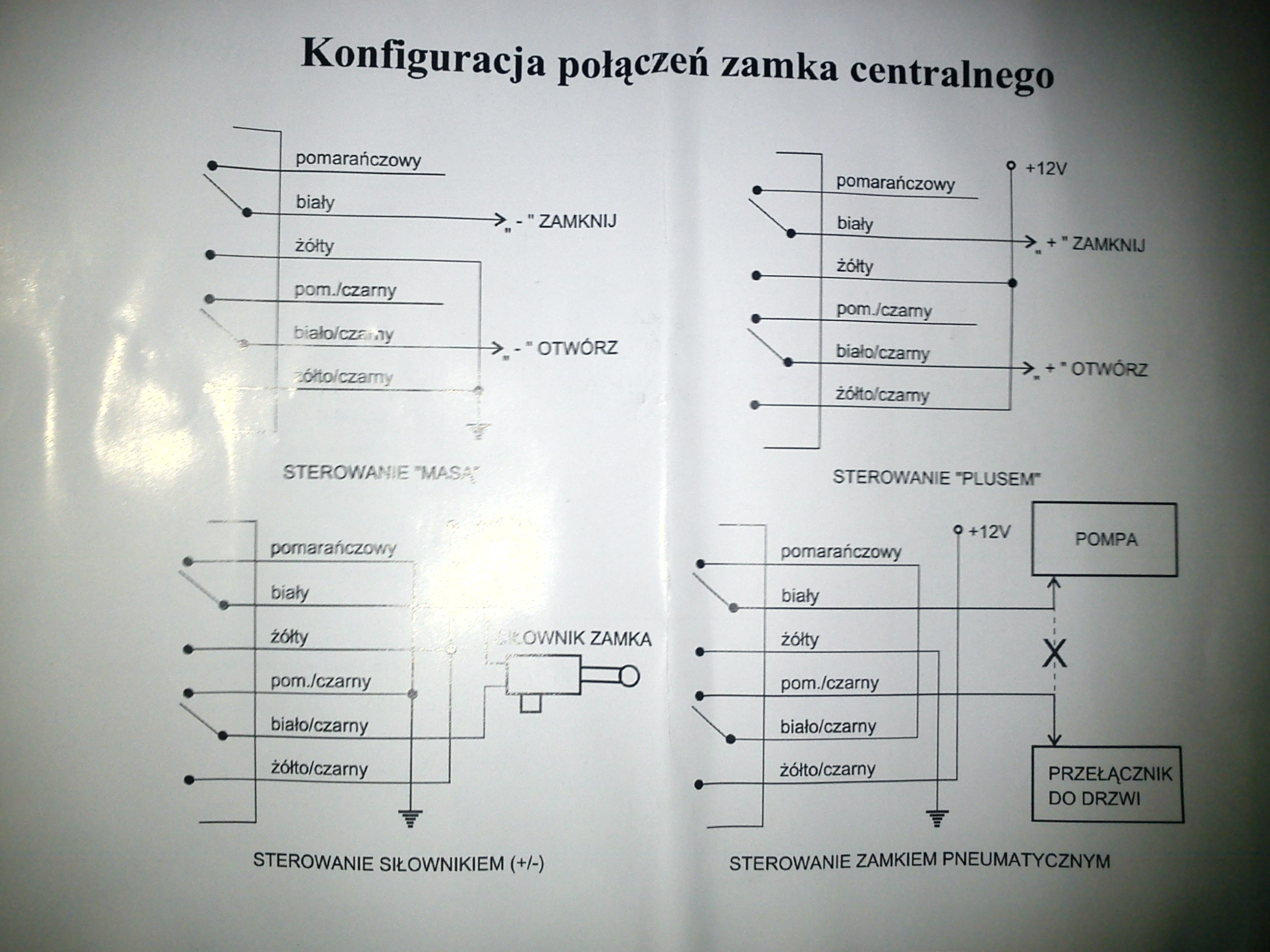

Dostałem już sterownik :D I bardzo bogatą instrukcję obsługi ;)
i po angielsku ale trochę więcej opisane
Teraz niech ktoś ogarniający temat napisze mi co gdzie podłączyć bo nie mam zielonego pojęcia. Kierunki są już rozdzielone na dwa więc nie muszę robić tej dodatkowej wiązki, masa do brązowego i plus do grubego czerwonego. A co z resztą ??
Bartek - 2009-08-04, 13:21
Są jeszcze jakieś schematy, wcześniej tego nie zauważyłem :P Powinno to trochę pomóc tylko według którego robić ??
Bartek - 2009-08-04, 13:46
Mój czwarty post z rzędu ale mam nadzieję że mi wybaczycie :P Przyglądając się temu schematowi i temu co jest napisane w tym temacie doszedłem do konkluzji że trzeba to zrobić tak - biały od zamykania podłączyć do szarego, biały z czarnym paskiem od otwierania do zielonego a żółty połączony z żółtym z czarnym paskiem do czerwonego z białym paskiem ??
tomek87 - 2009-08-04, 20:19
Bartek, no to już chyba wszystko wiesz ;) wystarczy dobrze poczytać :P
Bartek - 2009-08-04, 20:24
Ta tylko jeszcze trzeba wiedzieć co się czyta :P Ja z elektryką mam niewiele wspólnego więc dla mnie te kabelki i krzaczki na schematach to czarna magia ale drogą dedukcji doszedłem mniej więcej do celu, tutaj doczytałem co do czego i mam nadzieje że coś z tego wyjdzie i nie spalę jutro niczego przy montażu :P
Bartek - 2009-08-05, 09:03
Udało się :hura: Czas operacyjny około 2 godziny, a wszystko przez to że nie doczytałem że kable od kierunków są za skrzynką bezpieczników :P No i u mnie zamiast czarnego z zielonym paskiem był zielony z czarnym paskiem :drib

Ja sobie też zakupiłem moduł sterowania centralnym zamkiem z pilota. Mam zamek pneumatyczny i stąd trochę wątpliwości. Proszę o pomoc. Oto schemat jaki otrzymałem (i lekko zmodyfikowałem):
W instrukcji do podłączenia zamka centralnego stoi:
Poszukujemy przewodu w wiązce pod kokpitem (czy chodzi tu o ten kabel między kompresorem a centralą? Gdzie dokładnie go szukać i jak on wygląda?). Powinien na nim pojawiać się impuls +12V przy zamykaniu i impuls masowy przy otwieraniu (lub na odwrót). Przetnij ten przewód i podłącz do niego alarm wg schematu (pomarańczowy i biało-czarny?).
W przypadku gdy podczas uzbrajania modułu centralny zamek otwiera się, a przy rozbrajaniu zamyka należy zmienić podłączenie przewodów: żółto-czarnego na ”masę” i żółtego na ”+12V”. (Tylko gdzie w pierwszej kolejności podłączyć żółto-czarny i żółty bo chyba nie tak jak czerwony i czarny wychodzący z modułu?)
I jeszcze dwa pytanka:
Czy muszę podłączać gdzieś czarno-czerwony kabel skoro wlew i bagażnik otwierają się gdy otwieram centralny z kluczyka? (Wydaje mi się ze nie wiec przekreśliłem ten kabel.)
Fabryczny moduł domykania szyb. Wydaje mi się ze nie mam takiego modułu u siebie. Jak się mam upewnić?
W instrukcji:
W VW można znaleźć przewody sterujące c. zamkiem w okolicy wiązki z drzwi kierowcy. Są tam dwa przewody: zielony i szary. Oba sterują centralnym zamkiem plusami. Jeśli na przewód zamknięcia (szary) podamy plus dłużej niż tylko na 3 sek., to dodatkowo moduł fabryczny komfort rozpocznie domykanie szyb w aucie.
Będę wdzięczny za wszelką pomoc. Dzięki
tomek87 - 2009-09-08, 17:02
Kwestia jest taka, to że w vento jest pompa pneumatyczna to nie znaczy, ze jest takie sterowanie;)
Wiec robisz schemat na sterowanie na przemian plusem ;)
Ten od bagażnika jest zbędny ;)
A domykanie sprawdzisz tak, otwórz szyby, i zamykajac samochód z kluczyka przytrzymaj kluczyk dalej jakbys zamykał i jesli szyby zaczną jechać to masz domykanie i musisz je podpiąc pod przewod zamykający w samochodzi ;)
A jesli chodzi co gdzie i jak podpiąć to jest w pierwszym pości :D
Do moderatorów: Prosiłbym o poprawienie tematu, bo gdzieś "ć" uciekło ;) I skasowanie tego dopisku ;)
mongi - 2009-09-08, 20:12
Dzięki za podpowiedz. Jeśli dobrze zrozumiałem to chciałem przekombinować i powinienem użyć schematu "dla impulus plusowego" - tak przynajmniej jest nazwany w instrukcji (na jednym kablu podczas zamykania pojawia sie plus i na drugim kablu podczas otwierania tez plus):
tomek87 mógłbyś potwierdzić że powinienem użyc tego schematu?
A jesli chodzi o domykanie to sprawdze jutro. I jesli dobrze zrozumialem to nie wystarczy poprostu podłączyć tego różowego kabla do szarego (zamykającego)? Pewno będę musiał dodac przekażnik?
Dzięki
tomek87 - 2009-09-08, 22:36
mongi, schemat dokladnie ten ;) A co do domykania to zazwyczaj jest potrzebny przekaźnik bo nawet jakby bylo sterowanie plusem na tym przewodzie to moglby pradowo nie wyrobic ;)

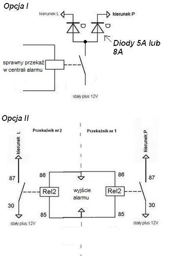

pablomed - 2009-09-10, 18:25
Wyrysowałem schemat tego przekaźnika, zamienia on minusowy sygnał ze sterownika na plusowy potrzebny do domykania. Tak podłączony przekaźnik zwiemy umownie "przerzutnikiem"

pablomed - 2009-09-12, 16:18
mongi napisał/a:
wydaje mi się, że przekaźnik nie bedzie potrzebny
jeśli masz dodatkowy kabel na komfort to jeszcze nie spotkałem alarmu który podaje tam impuls plusowy. A jeśli podaje masę to zapewniam cię że przekaźnik - przerzutnik jest konieczny.

makarios - 2009-11-04, 14:43
Ja mam coś takiego i teraz trzy pytania:
Gdzie podłączyć czerwono-czarny przewód (bagażnik) wychodzący ze sterownika?
O co chodzi z ty minusem "bagażnik (-)" ?
Jeśli dobrze rozumiem, diody prostownicze przy kablu brązowym (kierunkowskazy są konieczne?!
I czwarte (takie kontrolne) : Dlaczego za kierunkowskazami (na schemacie) jest jeszcze masa?
Skoro już piszę, to od razu wszystko:
Sterowanie , które posiadam ma napięcie 12V (+/- 2V)... Z tego co wyczytałem, to napięcie wzrasta do 15V po włączeniu zapłonu!! Teraz pytanie, czy powinienem zastosować jakiś rezystor?
pablo170 - 2009-11-04, 15:16
pytanie tylko czy masz pneumatyka czy elektryczny central
Jak pneumatyka to kabel bagażnika nie interesuje cię. chyba że jest to funkcja otwierania, a nie ryglowania tylko. Jeśli na pilocie masz guzik do otwierania klapy to ten kabel to nic innego jak impuls do siłownika klapy.
ja nigdy zadnej diody nie montowałem z tego co mi wiadomo centralka sama w sobie ma zabezpieczenie. poprostu włączenie kierunkowskazu nie spowoduje żadnego niepowołanego działania.
a za kierunkowskazem widzisz mase ponieważ za każdą żarówką masz mase czyli poprostu podłaczenie do budy
Żadnego rezystora nie musisz montować centralka moze pracować w nieco większym napięciu zresztą każda tak pracuje bo z tego co pamiętam napiecie robocze w samochodzie tj 14,4V

Mam oryginalny centralny (podejrzewam,ze elektryczny<???>jak to sprawdzić?)
Nie mogę podłączyć jednego kabla bez zastosowanie diod,bo zewrę tym samym kierunkowskazy lewe z prawymi (po włączeniu manetki kierunkowskazu dostanę efekt awaryjek) . Chyba,że się mylę? Ale na logikę tak to właśnie wygląda.
makarios - 2009-11-05, 18:44
(niestety minęło już 30min. i nie mogę edytować poprzedniej odpowiedzi)
Już wiem,że jest pneumatyk!! Nie wiem dlaczego zakładałem,że jest elektryczny!! Chyba zasugerowałem się instrukcją Tomka87. :mur: Teraz muszę parę rzeczy odwrócić....
na którym kablu (w samochodzie) idzie ten impuls?
tomek87 - 2009-11-05, 18:54
Zacznijmy od tego że w vento zamek centralny jest pneumatyczny, ale sterowany jest przy pomocy zmiennych impulsów dodatnich ;)
makarios - 2009-11-05, 23:55
Już wszystko jasne!! źle pewne rzeczy zinterpretowałem i za szybko rozmontowałem pewne wczesniej juz poskładane i polutowane czesci!! Dalem ciala!! :mur: :mur: :mur: :mur:
Pozostało tylko pytanie: dlaczego w punkcie 4 instrukcji w tej magicznej wiązce kabli jest drugi bezpiecznik? Jaką ma wartość i czy też mam go stosować w uniwersalnej centralce?Jeden mam od producnta

makarios - 2009-11-06, 11:44
parę postów wyżej dałem "schemat", na czerwonym kablu jest bezpiecznik "15"
rozumiem,że stosuję schemat B , mając pneumatyczny centralny?!
mam dwie diody prostownicze 6A,ale na 1000V... nadadzą się?
tomek87 - 2009-11-06, 12:19
dokladnie ten schemat ;) diody beda dobre, a ten bezpiecznik to poprostu glowne zasilanie ;)

A co z tym czerwono/czarnym do bagażnika? gdzie mam go podłączyć? (na pilocie mam osobny przycisk do otwierania klapy)
tomek87 - 2009-11-06, 19:08
makarios napisał/a:
ogolnie to nigdzie chyba ze zamontujesz sobie dodatkowy siłownik w klapie, ale moim zdaniem srednio to jest potrzebne ponieważ nie ma nic co by podniosło samo klape ;)
makarios - 2009-11-07, 11:38
Mówimy o siłowniku otwierającym zamek ?
Czyli tak naprawdę tym guzikiem nie otworzymy samej klapy, tak? Jest po prostu zbędny i należało kupić centralkę z pilotem z dwoma guzikami?
Poskładałem wszystko i na impulsie 3,5 sek. szyby idą w dół przy otwieraniu i w górę przy zamykaniu (podobnie jak ma mongi), ale ponieważ nie mam przewodu na komfort (wychodzącego ze sterowania), nie wiem co zrobić? Podejrzewam,że przekaźnik,ale jak go podłączyć w moim przypadku, gdy nie ma komfortu?
Po przełączeniu zworki na 0,5sek. szyby w ogóle nie chodzą , nawet po przytrzymaniu przycisku.
tomek87 - 2009-11-07, 11:50
otworzyc samej klapy bez otwierania reszty sie nie da bez wiekszej ingerencji ;) a mozesz sobie zalozyc silownik ktory by za ciebie "naciskał na klamke" ;)
A co do szyb, to jesli nie masz komfortu na centralce to zostaw czas na 0,5 i daj sobie spokój ;)
No chyba ze chcesz cos koniecznie wykombinowac, to zawsze mozna dac przekaznik z podtrzymaniem czasowym i wysterowac go np. tym sygnalem do otwierania bagażnika :)

Jeśli mam w sterowniku jeden kabel na kierunki to muszę dać diody czy można jakoś podpiąć się pod kostkę od awaryjnych??
devill4 - 2010-05-12, 09:30
skoro w poradniku jest że diody trzeba to na pewno nie bez powodu więc pewnie musisz bo albo by kiepsko świeciło albo by to miało zły wpływ na sterownik
a diody przecież za grosze można kupić :)
bradley - 2010-05-12, 13:43
W moim sterowniku centralnego nie ma zadnych diod na przewodach od kierunkowskazow. Sa za to bezpieczniki. Chyba po 7,5A na strone.
A zamiast wpinac sie w kostke awaryjnych to wpialem sie w przewody od kierunkowskazow. Czarno-bialy i zielono-czarny. Tak bylo mi latwiej.
devill4 - 2010-05-12, 17:48
bradley, bo Ty pewnie masz 2 przewody wychodzące czy się mylę? :)
bradley - 2010-05-12, 17:53
Z centralki? Tak.
Ale to nic nie zmienia oprocz tego, ze moge rozdzielic sygnal na strony. W Kadecie wpinalem sie w kostke awaryjnych bo bylo latwiej :)
devill4 - 2010-05-12, 18:05
no tak z centralki :P no tak jak napisałeś w przeciwieństwie do sporej liczy sterowników u Ciebie masz taką możliwość i nie musisz modzić z rozdzielaniem przewodu na 2 strony...niby nic ale jednak masz od razu sprzęt przystosowany do założenia ;)

ja mam małe pytanie bo będę zakładał sterownik praktycznie taki sam tylko w passacie b3
i mam taki schemacik:
http://obrazki.elektroda...._1324500265.jpg
masę i plus podłączyć standardowo gdzieś tam przy skrzynce bezpieczników kierunki mam już w standardzie odseparowane ale co dalej ze sterowaniem ? który u mnie będzie otwierał a który zamykał? niby człowiek wie mniej więcej ale jak spojrzę na te schematy to gubię sens tego :P
tomek87 - 2011-12-22, 21:55
devill4, najprawdopodobniej jest tak jak vento czyli na przemian plusem ;) ten schemacik po prawej na gorze, ale musisz sprawdzić dokładnie na autku ;)
devill4 - 2011-12-22, 22:17
dzięki za odp :) podłączył już wcześniej właśnie według tego schematu bo musiałem się uwinąć póki widno było i w miarę ciepło(praca w plenerze) no i działa:) ale się trochę zastanawiałem bo zmylił mnie ten schemat zamka pneumatycznego po prawej na dole :)

Z centralki wychodzą mi 2 przewody do kierunkowskazów.
Musze przy podłączeniu ich do instalacji zastosować jeszcze diody prostownicze??
Pytam o to gdyż znalazłem kable od kierunków przy stacyjce, podłączyłem dle testu kontrolke (zwykła żaróweczka) i przy zamykaniu i otwieranie mruga tak jak powinna.
Więc podłączyłem odpowiednio kable i przy zamykaniu i otwieraniu kierunkowskazy nie mrugają. A żaróweczka mrugała.
Po włączeniu np awaryjnych odrazu pali bezpiecznik który jest na kablu zasilającym centralke.
Wie ktoś co może być przyczyną??
Może pod złe kable sie wpinam??
devill4 - 2012-06-17, 20:55
Rafal_K, nie musisz nowsze sterowniki mają już odseparowane kierunki tak jak u Ciebie właśnie.
Musiałeś się źle wpiąć to chyba jedyne wyjaśnienie skoro po podłączeniu Ci nie świecą.
Wpinałeś się w kable od kierunków z tyłu skrzynki bezpieczników?

devill4 - 2012-06-18, 15:13
może zdjęcie nie działa ale kolory kabli podane są :) ktoś nawet wspomniał że z tego samego złącza wychodzą kable do licznika do kontrolek bodajże

hotdriver - 2014-02-27, 15:43
Ok tak teraz mysle w robocie co to moze byc i mam rozwiazanie, mowisz diody nic nie daly i jest za maly prad na pierwsze swiecenie byc moze silowniki zabieraja za duzo pradu bo jak sadze z zestawu to je dokladales wiec w tej chwili rozwiazanie jest jedno trzeba kierunki podlaczyc pod przekaznik z centralki zeby mialy non stop 12v a centralka dajac sygnal zalaczy przekaznik wiec kierunki sie zaswieca swoim pradem jak bede w domu wysle ci schemat jak masz podlaczyc
hrubek18 - 2014-02-27, 17:28
ok czekam na schemat ;) i zobaczymy czy mam taki przekaźnik w domu
hotdriver - 2014-02-27, 18:16
wiec tak teraz patrze na fotki które podałeś i czy przypadkiem nie masz zimnych lutów z wyjścia flasz do diód od strony ścieżek???zaznaczyłem na fotce będą takie małe kreski jakby pękł spaw. http://www.fotosik.pl/pok...5a79263fb0.html Co do schematu masz dwie metody albo jeden przekaźnik albo dwa bo masz dwa kable na kierunki minusem jest to że masz dwa przekaźniki, jeżeli zastosujesz jeden to tylko używasz jednego kabla od kierunków i stosujesz dodatkowo diody musisz sam zdecydować co będzie lepsze jeden czy dwa przekaźniki, moim zdaniem lepiej zastosować dwa przekaźniki po jednym na lewą i prawą strone poprostu mniej kombinowania, tu masz takie coś co znalazłem przynajmniej nie musiałem rysować :D http://obrazki.elektroda...._1309847307.jpg pod pin 86 przekaźnika podłączasz kabel z centralki (ten co normalnie idzie na kierunki) a pod pin 85 masę a noi przekaźnik musi być wiekszy niż 10 A najlepiej taki 30/40 A
hrubek18 - 2014-02-28, 09:33
czyli jak dobrze rozumiem biorę kable z kierunków podłanczam pod pin 86 masę pod 85,pod 30 stały plus a spod 87 wpinam się w instalacje kierunków ? bo ja trochę zielony jestem w elektronice i wole się dwa razy spytać niż popsuć :]
hotdriver - 2014-02-28, 10:50
Dokladnie tak, jeden przekaznik lewa strona drugi prawa i powinno zagrac, 8V na przyciagniecie elekromagnesu powinno starczyc najpierw zrob jedna strone i zobacz czy zadziala

Tak samo?? nie mozliwe przeciez po zastosowaniu przekaznika prad zasilajacy kierunki jest odciety a zasila je aku osobnym obwodem no chyba ze plus na pin 30 przekaznika wzieles z z tego samego kabla co zasila centralke podlacz plus albo pod inny kabel albo pod skrzynke bezpiecznikow powinno byc ok Jezeli zadziala to moze byc ze masz za drobny kabel zasilajacy centralke i sa za duze straty na kablu
hrubek18 - 2014-02-28, 14:31
no tak podpiołem pod ten sam kabel :mur: ale mierzyłem miernikiem we wtyczce co wchodzi do centralki i było 12V ,ale spróbuje plus pociągnąć ze skrzynki bezpieczników,a słuchaj a tak pomyślałem że może dało by radę zrobić tak żeby z przekaźnika wychodziły dwa przewody na kierunki?i wtedy by jeden przekaźnik był,co o tym myślisz? mam przekaźnik 40A
hotdriver - 2014-02-28, 14:42
Da rade zeby byl jeden przekaznik albo zastosowac taki ktory posiada w sobie dwa osobne obwody albo zastosowac tak jak jest na pierwszym schemacie ale wiaze sie to z tym ze musisz wpiac wtedy diody narazie o tym nie mysl jezeli zadziala tak jak podlaczysz inny plus pod przekaznik i bedzie dobrze to moze byc tak ze to co robimy z przekaznikami bedzie mozna wypruc i powrocic do starej konfiguracji zmieniajac tylko na grubszy kabel zasilajacy centralke

hrubek18 - 2014-03-01, 14:42
wymodziłem już i działa w końcu :) podłączyłem przekażnik pod inny plus i ładnie działały ale zauważyłem że jak podłączyłem kierunki żeby byle jak świeciły to tylne prawe drzwi nie chciały się otwierać ani zamykać więc dzisiaj wyprułem kable zasilające centralkę skróciłem do odpowiedniej długości i wpiąłem się za skrzynką bezpieczników i wszystko działa jak należy :) wielkie dzięki za pomoc :piwo: przy najbliższej okazji ;) a ja ponad dwa lata żyłem w niewsiadomości że to przez długość i grubość kabla są takie cyrki :] na przyszłość będę wiedział co i jak gdybym coś podłączał :)
