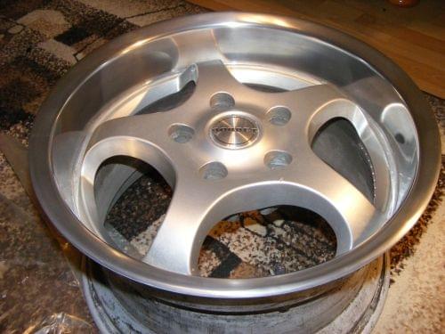

Dzisiaj zaczalem przygotowanie alufelg do wiosny i zaczalem od najgorzej wygladajacej felgi papierem sciernym 280, ale nie szlo to dosc dobrze a wzer byl pomiedzy lakierem a metalem, wiec zdecydowalem sie na chemie :D
Kupilem w Castoramie srodek do zmywania farb emulsujnych bo do olejnych nie mieli, ale mily pan z obslugi powiedzial, ze jak scansol dawal rade ze zmywaniem farby z felg to ten srodek tez da.
12zl za puszke 0,4kg, lakier schodzi po ok 5-10min po nalozeniu, slychac babelki ;)
Teraz mam pytanie bo jesli po zdarciu calego lakieru i przejechaniu 280tka potem 500,700,1000,1500,2000 i efekcie lustra (mam taka cicha nadzieje) jak zabezpieczyc felge? Nie chce jej zostawiac zywcem na warunki atmosferyczne.

bradley - 2009-03-11, 00:16
Narazie potraktowalem 3x kazda z felg chemia. Jeszcze nie wiem czy nie obejdzie sie bez sciagania kapci z felg bo lakier zszedl z rantu ku boku opony (troche za nia), ale to jeszcze da sie cienkim drewienkiem wyluskac ;)
Moje felgi szalu nie robia, ale wypolerowane na lustro beda prezentowac sie znacznie lepiej. No i dosc latwa powierzchnia do polerki. Imola schwarz
Michcik - 2009-03-11, 00:21
fele naprawde superasnie sie prezentuja ;) troszke pracy mialel ale oplacalo sie, fajnei wyglada:PP gorzej napewno byloby na BBSach bardziej skomplikowanych ;pp

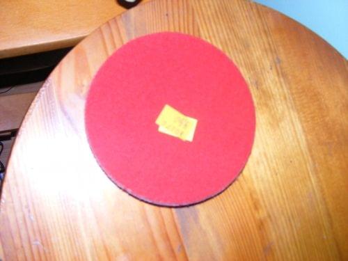

Panowie mozecie pokazac foty waszych filców polerskich bo kupiłem w castoramie na rzep i nie wiem czy to bedzie dobre..

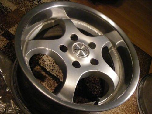

vwkrzysio - 2009-12-08, 17:42
i tak to wygląda:
jednym zdaniem porażka, nie wiem czego tak wyszło. może za szybko zmieniałem papiery... sam nie wiem :(
bradley - 2009-12-08, 18:20
To dpiero ogarnales 1/5 rantu felgi. Zrob calosc :) A na koniec filcem trzeba przejechac. I nie kazdy rodzaj aluminium robi sie na lustro.

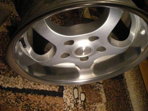

vwkrzysio - 2009-12-14, 17:02
wygląda to troche lepiej :P
mószsę oznajmić że bez pawelvw nie dał bym rady :)

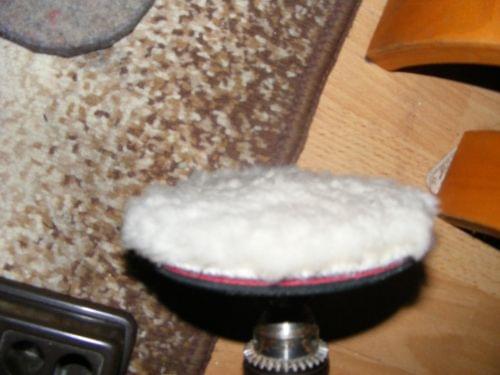

kolega paweł pożyczył mi 3 pasty polerskie i końcówki z filcem na wiertarkę i to wystarczyło
Mati_89 - 2009-12-30, 11:03
mam do was pytanie gdzie kupowaliście te końcówki z filcem na wiertarke?? Bo wczoraj obskoczyłem kilka sklepów i nigdzie nie maja takiego czegoś a na allegro nie chcę zamawiać bo szkoda wydawać na przesyłkę. ;)
bradley - 2009-12-30, 11:10
W Castoramie sprzedaja np. Albo w specjalistycznym sklepie z artykulami sciernymi w Wapienicy w Bielsku :diabełek:
Ale z wiertarka jest ten klopot ze jak za mocno przycisniesz albo bedziesz dlugo trzymal to sie robia takie zadziory. Nie ma gladkiej powierzchni tylko widac sloneczka co mm.

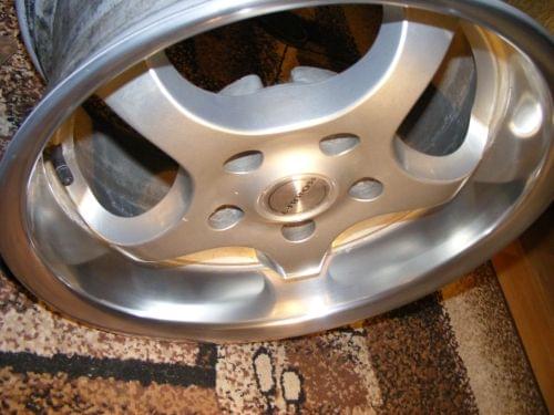

czarnysauber - 2010-01-01, 14:12
tak to wyglądało przed
a tak po
efekt nie powala :(
lesny1982 - 2010-01-01, 14:15
troszke widac albo mi sie zdaje tylko zdaje, a paste jaka masz polerska ?? wetrzyj paste na jakims odcinku i wcieraj pare minut powinno czarne sie robic i po jakims czasie przetrzyj szmata i potem filcem , ale tez tak jakos slabo sie ramiona obijaja a masz czarne powinno byc je dorze widac na rancie
czarnysauber - 2010-01-01, 14:22
lesny1982 napisał/a:
nie bardzo czysciłem pasta Autosol i filcem na wiertarce moze powinienem najpierw przejechac papierem sciernym tylko nie wiem jakim bo polerka juz zaczeta a nie chce zepsuc efektu który juz jest

Mati_89 - 2010-01-02, 22:53
Oto efekt końcowy polerki pierwszej felgi. jestem średnio zadowolony nie jest źle ale chyba zaczne od nowa, w niektórych miejscach widać jeszcze małe kropki jakie zostały po pokładzie i ciężko je do końca usunąć, robią takie brzydkie przebarwienia których akurat nie widać na zdjęciach :mur: .
lesny1982 - 2010-01-02, 23:05
recznie ciezko zrobic ladnie wiec sie nie przejmuj ;)
Mati_89 - 2010-01-02, 23:49
wiem liczę sie tez z tym ze idealnego lustra napewno nie osiągne nawet nie ma o czym marzyć :D
lesny1982 - 2010-01-02, 23:56
ja swoje jutro jeszcze raz przejade tak od 600 moze jeszcze cos sie polepszy :P
Hormon - 2010-01-03, 08:08
Mati_89 napisał/a:
Oto efekt końcowy polerki pierwszej felgi. jestem średnio zadowolony nie jest źle ale chyba zaczne od nowa, w niektórych miejscach widać jeszcze małe kropki jakie zostały po pokładzie i ciężko je do końca usunąć, robią takie brzydkie przebarwienia których akurat nie widać na zdjęciach :mur: .[url=http://images49.foto...bam.jpg]Obrazek[/URL]
[url=http://images43.foto...2dm.jpg]Obrazek[/URL]
Wyszło całkiem dobrze, nie ma powodu abyś był nie zadowolony.
vwkrzysio - 2010-01-03, 10:03
e no nie jest tak zle.
wyszło ci lepiej niż mi za pierwszym razem :oklaski:

lesny1982 - 2010-01-08, 10:26
no i wczorajsza nocna praca :P
przygotowanie
sciaganie lakieru
po sciagnieciu lakieru
po papierku 360 na sucho
po papierku 500
po papierku 600

lesny1982 - 2010-01-20, 10:07
no i polerka pasta koncowa :D
i porownanie pierwsza reczna polerka a druga na wiertarce
piechu43 - 2010-01-20, 11:07
ładnie ładnie :oklaski: , wiertara przyspiesza robotę, ale w sumie nie wszędzie nią sięgniesz :)

clubrevers - 2010-01-29, 12:10
kilka dni temu zaczałem polerke, jedna felga juz zrobiona, jak dla mnie ładnie sie swieci, ale chcialbym osiagnac efekt lustra? jak i czym to zrobic?
to efekt recznej polerki samą pasta:
lesny1982 - 2010-01-29, 12:35
no i teraz filc z pasta polerska i wiertara i jechane
vwkrzysio - 2010-01-29, 14:28
tak jaklesny1982, pisze
a tak po za tym to dobra robota :oklaski:
clubrevers - 2010-01-29, 19:15
brałem filcem i wiertarka ale sa jakies mazie
lesny1982 - 2010-01-29, 19:28
tu masz moje jaka jest roznica miedzy reka i wiertarka
najpierw reka
http://img196.imageshack.us/i/74556769.jpg/
i wiertara
http://img196.imageshack.us/i/64794425.jpg/
clubrevers - 2010-01-30, 00:40
znalazłem w piwnicy calkiem nowe jakies tarcze polerskie wystarczą takie?:
i mozna wiedziec w jaki sposób polerowac wiertarką? sa jakies okreslone ruchy itp?
lesny1982 - 2010-01-30, 11:07
takie cos se kup na wiertare
a co do ruchow to zeby nie zjarac aluminium :P i jedna sila dociskac
lesny1982 - 2010-01-30, 12:51
tak to jakos wyglada filc mam maly to sa slady nierownomiernego dociskania ale pozniej sie poprawi jak dostane duzy filc :faja:
