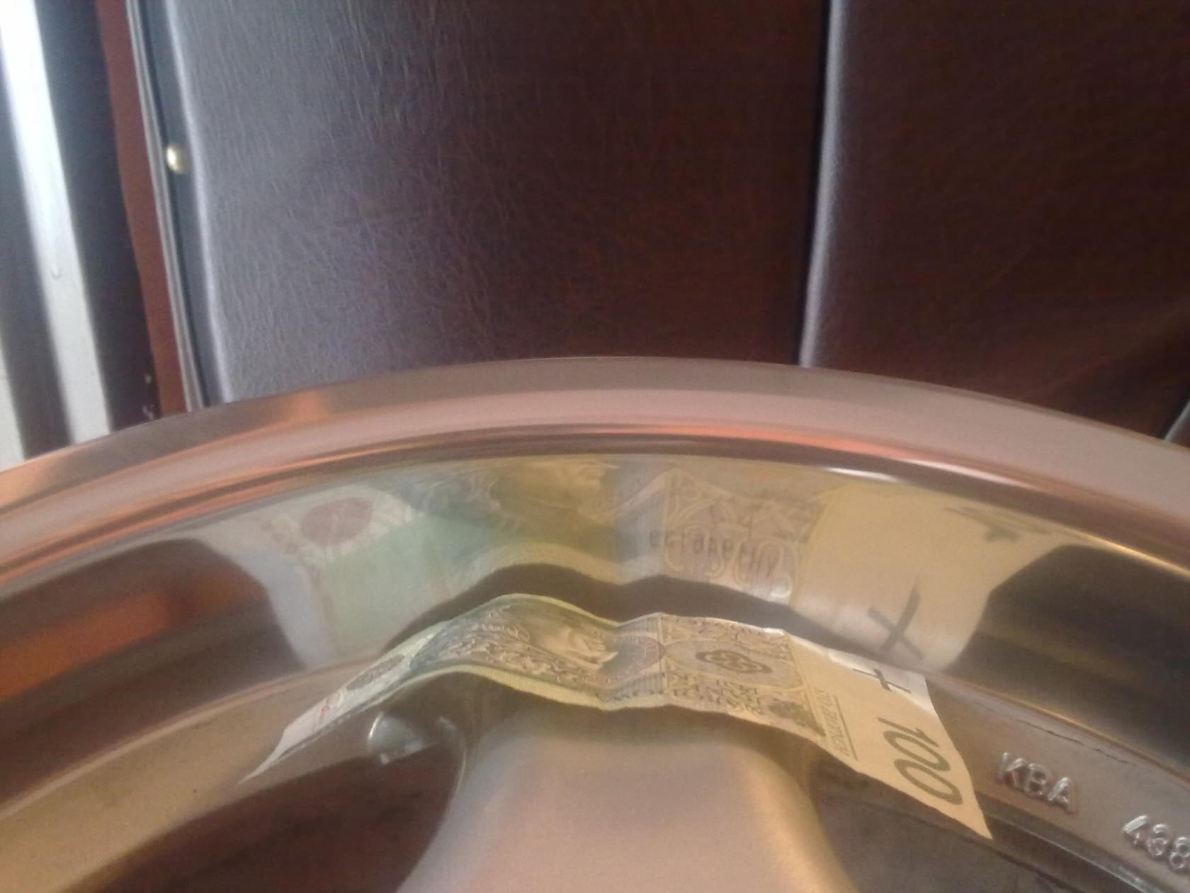

Takiego kapcia mam na lato. Zdjęcie jeszcze z ogłoszenia. Myślę czyby tego badziewia nie sprzedać i czegoś lepszego nie kupić, albo zostawić je na zimę, a te co mam teraz poszerzyć. Bo wątpię, że ktoś je kupi, a jeśli już to pewnie za grosze.
muchomorek165 - 2014-02-01, 20:06
A ile za nie chcesz ? Pomaluje sie na kanarkowo i będzie dobrze :D

To jest 14 ? Ile chcesz? :D
dratek - 2014-02-02, 00:23
15' nie wiem ile są warte :D

dratek napisał/a:
(wie ktoś jaki papierem, albo czym mogę uzyskać lustro?
Widać że felgi były polerowanie, proponowałbym zacząć od papieru wodnego 1500 potem 2000 i na koniec 2500 do 3000 nawet. potem krążkiem filcowym na wiertarkę z pastą autosol, a wykończenie bawełną na wiertarce z pastą autosol.
Jak felgi mają otarcia to wiadomo papierem grubszym wyrównać powierzchnie a potem systematycznie zmieniać gradację.
dratek - 2014-09-11, 20:32
Ok, dzięki za radę. Zrobię jak mówisz ;)
pawel66600 - 2014-09-11, 20:36
Ja tak swoje robiłem ręcznie i wyszło naprawdę nieźle :)
Zdjęcie słabej jakości.
