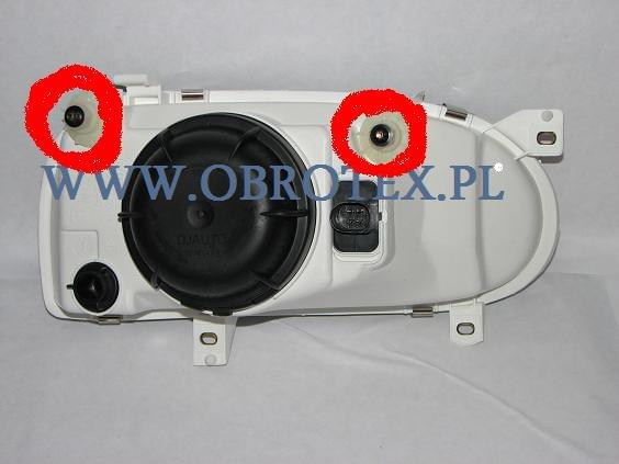

To jest lampa prawa bez elektryki. Prosze zaznaczyc koleczkiem o ktory wkret chodzi:)

Wysłany: 2008-10-10, 18:46
pamiętaj przy ustawianiu aby korekcje ustawienia wziąć na 1 i dopiero kręcić
Ostatnio zmieniony przez krzeszak 2008-10-10, 18:56, w całości zmieniany 1 raz
Wysłany: 2008-10-10, 18:54
proste jak dywan ;)

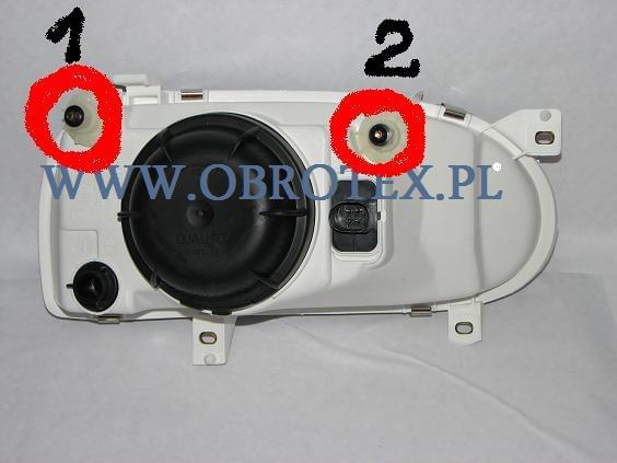

Ale patrzac na to zdjecie to wkret po prawej czy po lewej jest od pionu? Wnioskuje, ze z prawej, prawda?
VW Vento 1.9TDI 1Z++ :)
Wysłany: 2008-10-10, 19:01
1. regulacja pionowa
2.regulacja pozioma
Wysłany: 2008-10-10, 19:08
O proszę...to i jest regulacja pozioma...trzeba to przetestowac bo po wymianie żarówek tylko pion ustawiałem...
bradley, jeśli możesz to daj plusik dla krzeszaka, za powyższy post-oczywiście w moim imieniu za to że coś mi uświadomił ;)

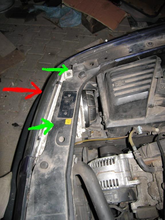

Wysłany: 2008-10-10, 20:16
na czerwono kierunek patrzenia na zielono miejsca umieszczenia regulatorow

Wysłany: 2008-10-10, 20:19
krzeszak, ja to wszystko kumam. Chodzi po prostu o to, ze na zdjeciu :tygrysek: widac jak mniemam regulator poziomy, a pionowego nei widac bo jest zasloniety calkowicie i tam nie ma zadnego dojscia. Dlatego pisalem o wyjmowaniu lampy albo zdejmowaniu blotnika bo tam nie ma jakiegos ludzkiego dojscia. Jakby nie mogli dac regulacji latwo dostepnej... W Kadecie podchodze, chwytam za seryjny wkrecik i sobie krece i to jest kwestia sekund... :bezradny:
Wysłany: 2008-10-10, 20:23
Faktycznie jest.....
Dzięki krzeszak
Wysłany: 2008-10-10, 20:24
bradley napisał/a:
no dokladie
