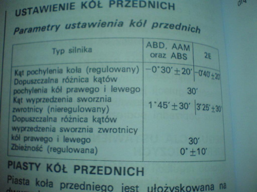

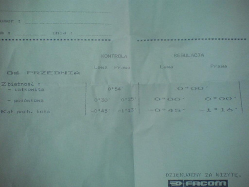

Wysłany: 2008-05-26, 10:22   Zbieżność
Panowie mam pytanie czy dobrze mam ustawiona zbieżność w aucie
To jest wydruk jak została ustawiona zbieżność
a tu jest podane w książce
i teraz mam pytanie czy jest oki czy nie ?? ?

Wysłany: 2008-05-26, 19:33
Jak dla mnie to ani zbieżności ani kątów pochylenia kół nie masz prawidłowych :mysli: .
Co do lewego koła, to kąt pochylenia mieści się jeszcze w granicach odchyłki, ale prawe trzeba by było wyregulować. A zbieżność do regulacji na obu kołach.
Mała poprawka: co do kąta pochylenia, to w sumie jest prawie dobrze. Przypomniało mi się, że 1 stopień to 60 minut :zawstydzony:

Wysłany: 2008-05-27, 12:49
bylem u drugiego mechanika i zrobil odnowa zbieznosc i teraz jest oki konty mam po 0,34 :oklaski:
