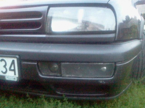

Puki co kosmetyka bo na nic większego na razie funduszy nie ma :(
po taniości dorwane halogeny robią się na czarno. Tylko jeden nie ma klosza a z drugiego ciężko mi ten klosz odkleić ;/

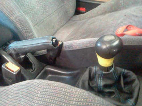

szarpnąłem się i kupiłem nowy komplet mieszków z niebieską nitką, tylko przy zdejmowaniu gałki wzięła i mi pękła...

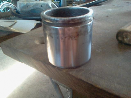

niedziela niedzielą ale musiałem pogrzebać przy venciaku, zaniepokoiło mnie niebezpiecznie rozgrzane koło przednie. rozkręciłem zacisk i wypchnąłem tłoczek a widok był tragiczny...
winna była dziurawa osłona tłoczka.
na szczęście miałem w zapasie zestaw naprawczy. Wszystko oczyściłem tłoczek w miarę możliwości wyrównałem papierem ściernym, odmalowałem zacisk i złożyłem,
jeszcze tylko czekam na kogoś do pomocy przy odpowietrzeniu układu :P

Fajnie kopyto wyszło. A jak Ci sie udało tłoczek spowrotem włożyć? bo ja kiedys swoj rozebralem i sporotem tłoczka nie mogłem wepchnąć :P

A tłoczek chodzi już elegancko. Najpierw ułożyłem go w miarę równo, sztabik jakiś miękki na wierzch i z młotka kilka razy, później równomiernie młoteczkiem do okoła a jak już się ułożył jak miał leżeć to cacy w rękach poszedł w dół.
po jeździe próbnej stwierdzam że wszystko gra i trąbi :P no może teraz ta druga tarcza się bardziej grzeje ale to kiedyś może jeszcze przysiądę do tego ;) puki co zbieram na rozrząd!!

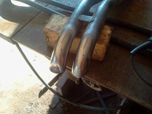

żeby nie było dodam foto prze polerowanych kranów ;)
średnio mi się to podoba bo i jeden kranik zgięty (żona cofała :młotek: ) i ja mistrzem polerki też nie jestem :P

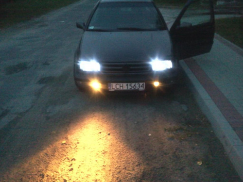

froncik troszeczkę jeszcze się zmienił, ori halogeny z nie ori kloszami :]
tylko coś słabo świecą...
w sumie to instalacje pod nie sam kładłem, może za cienki kabel dałem (jaki być powinien ?) a może przekaźnika mi jakiegoś brak ?

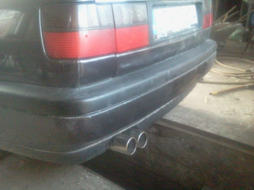

jakoś mi nie pod pasowały polerowane krany więc wróciłem do polerowanych armat :P
Przelot Ulter sport i od razu lżej pod pedałem gazu, a jak się kopci fajnie z niego :rotfl:

mam identyczną końcówkę tłumika, ale troszkę bardziej schowaną :P
Twój halogen jeżeli dobrze widzę ma zamalowany odbłyśnik lub w ogóle go nie ma, więc w tym może tkwić problem :)

oj chyba troszeczkę mniejsze masz te ruru u siebie i puche też skoro tak ładnie to upakowałeś :P
ciężko tan tłumik w ogóle było upchnąć i podwiesić. bardziej się go schować raczej nie da chyba że przespawam zaczep a nie bardzo chce mi się w to bawić bo zaraz znowu coś poprzepalam :P więc zostanie tak jak jest, chociaż na zderzak mocno nie dymi :P a halogen od kierowcy nie jest hella (jak by ktoś miał na zbyciu niech pisze PW ) i rzeczywiście że odbłyśnika nie miał ale i prawy jakoś chyba słabo świeci mimo że ma wszystko na swoim miejscu.
