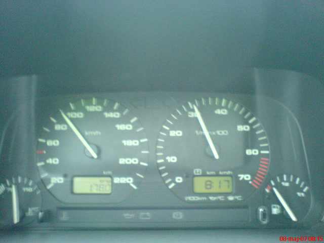

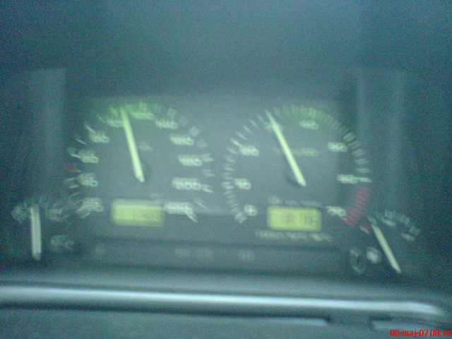

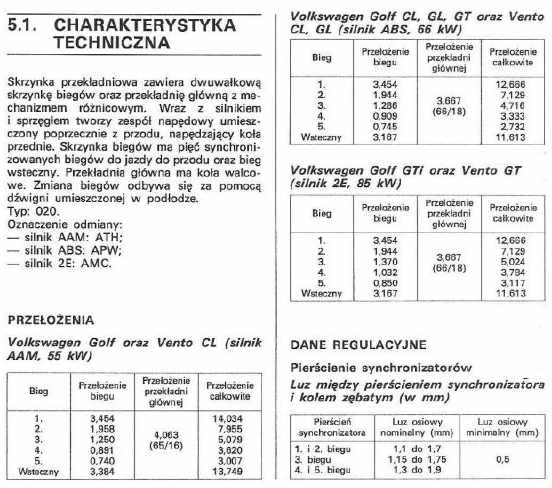

Zaskoczyłeś mnie tym zdjęciem, z tego co wiem, wersja silnika AAM miała inne przełożenia wzglądem wersji ABS czy 2E , poniższe zdjęcia są zrobienie dziś, na 4 i 5 biegu. U mnie przy 4tyś obrotów jest 140km.h i nie chce mi się jakoś w to wierzyć że twój ma tyle co na liczniku, sprawdził bym jednak poprawność wskazań tego licznika, no albo, skrzynia z Diesla a jak nie, to sam nie wiem, ewenement .... ;] Pozdrawiam

Wysłany: 2007-05-08, 20:35
to może dlatego u mnie jest 2500 przy 90 km/h... Ja mam silnik ABS 66 KW
