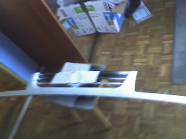

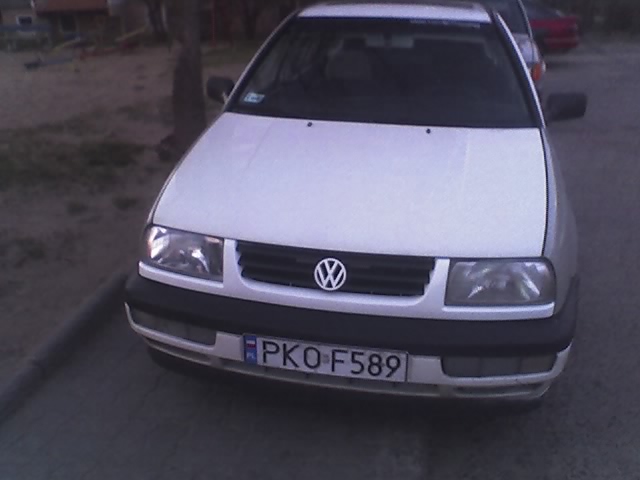

No to zdjęcie przed:
I po malowaniu:

theority, kolorek jest ten sam co oryginalnie ??
Wysłany: 2007-03-16, 00:13
nie, ale jest zbliżony. Dodam że mój lakier dawno nie miał polerki ;)
