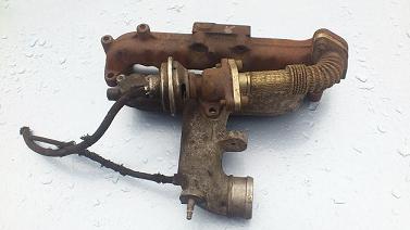

Witam w sprawie danych o wencie to napisałem tak bo mechanicy orzekli ze wynika z papierów ze to tdi 70km. Chyba ze były wersje 66km. Dodaje ze jestem lekko zielony w tym temacie. Przed zakupem b4 1z pytałem mechanika który montował silnik powiedział ze ma pasowac. Po zamontowaniu została jedna czesc od silnika 1z. Bardzo prosze o porade co dokupic i dołozyc zeby było ok. Auto jezdzi tylko brak mu mocy.
z góry dziekuje
dołączam zdjecia
Czesc zwrocona przez mechanika, pozostałosc od b4 1z

na pierwszym zdjęciu jest to egr i kolrktor ssący jak dobrze widzię.

Powiedzialbym, ze to nie jedna czesc a 2. Kolektor wydechowy, ssacy + jeszcze zawor EGR z rurka laczaca kolektory. Dlaczego ja zwrocil? Poniewaz ktos nas tutaj oklamuje albo Ty albo mechanik albo niewiedza.
Rurka z kolektora ssacego w 1Z zwrocona jest w prawo poniewaz stamtad przychodzi waz od intercoolera. Obecnie masz kolektor z AAZ gdzie intercoolera nie ma i rurka z kolektora ssacego zawija w lewa strone i zaraz schodzi w dol gumowy waz od turbiny.
Sadze, ze miales silnik AAZ (75KM) na mechanicznej pompie wtryskowej, kupiles silnik 1Z TDI (90KM), zostalo to wlozone, a stare graty zostaly co czyni ten silnik M-TDI. Zero elektroniki dalej, ale blok silnika jest z 1.9TDI gdzie wtrysk jest bezposredni.
W porownaniu z pelnym 1Z to: nie masz komputera, nie masz przeplywomierza, nie masz zaworka n75, nie masz intercoolera, nie masz pompy od TDI.
Teraz garsc pozytywnych informacji. Po zdjeciu w bardzo wysokiej rozdzielczosci sadze, ze masz pompe z LDA. A wiec tutaj juz zostaje calkiem niezle pole do popisu. Wymiana boostpina, zwiekszenie cisnienia doladowania na turbinie, dolozenie intercoolera. Ze 110KM peknie.
Kat wtrysku byl sprawdzany, ustawiany?
Doladowanie turbiny ile teraz wynosi pod obciazeniem?
