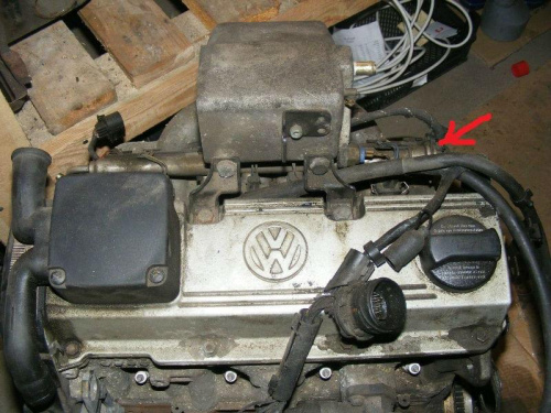

Wysłany: 2012-02-29, 17:08
http://images45.fotosik.p...133a2203med.jpg
Tu jest zaznaczone gdzie ten czujnik
Danielos
Silnik: 2.0 AGG
Dołączył: 08 Paź 2010
Posty: 80
Skąd: Ostrołęka
Wysłany: 2012-02-29, 17:10
to jest silnik agg jeśli masz z 95 roku to penie ady nie wiem czy tak samo wygląda... luknij

Wysłany: 2012-02-29, 17:17
witam dzwonilem do swojego wuja ktury zna to vento lepiej niz ja i stwierdzil ze to czujnik temperatury wody ja podchodze sciagam kostke z czujnika atam pelno wody troche go wysuszylem i wsadzilem z powrotem i odpalil na dotyk wiec musze go wymienic pozdrawiam i dzieki za pomoc
