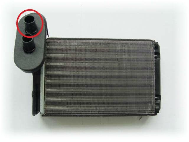

Ostatnio ułamał mi się kawałek plastiku w nagrzewnicy i cały płyn mi wyciekł...
W tym miejscu, mniej więcej w połowie...
Jakoś udało się załapać i włożyć wąż ale raczej długo to nie wytrzyma...
Jakieś pomysły aby to dobrze naprawić? Czy tylko wymiana nagrzewnicy?

jedyny pomysł jaki mi przychodzi oprócz wymiany całej nagrzewnicy to znależć kawałek rurki plastikowej na to i wkleić na poxiline lub podobny wynalazek :D A wąż naciągniesz na grubszą rurkę.

Skoro uwalone w połowie to oryginalny (szeroki) zacisk może mieć problemy. Jak ten kawałek co został jest bez pęknięć to możesz dać zwykły wąski zacisk, powinien mieć na czym się zacisnąć.

Zrobi ciśnienie w układzie i znowu płyn pójdzie do środka.

Tak właśnie zrobiłem, jakoś się zaczepiło ale na jak długo? Jak Hormon pisze, zrobi się ciśnienie i puści :/
Na dłuższą metę wątpię żeby to wytrzymało....
Ktoś ma jeszcze jakiś pomysł ?? ??

A jakby zastosować jakąś redukcję w postaci cieńszego węża, który po dopasowaniu odpowiedniego wciśniesz w otwór po starym, uprzednio jeszcze go klejąc na zewnątrz?

Możesz wewnątrz króćca nagwintować, wkręcić mniejszą rurkę na odpowiedni klej i na to założyć wąż. W zeszłym roku robiłem to u kolegi i do dziś żadnych probblemów.

tom cio, oooo ciekawy pomysł :) nic nie wycieka? Jaki klej używałeś?

Ja wkleiłem to na klej do szyb, może nie jest specjalnie do tego przeznaczony ale trzyma :D
