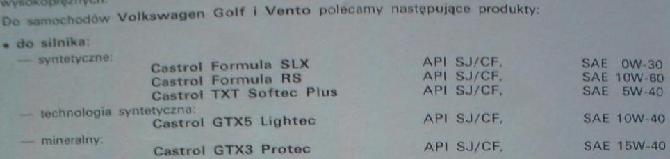

Wysłany: 2008-03-12, 17:28
no to dobrze, że lejesz 10W-40.. nie patrz na naklejke..
zdjęcie z ksiązki "VW Golf i Vento"
Plik ściągnięto 1532 raz(y) 16,68 KB
