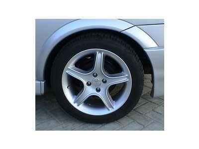

Wysłany: 2006-06-05, 14:21
hehe wersja vr6 mi nie grozi, nie moge tu takiej znalezc - podobnie pewnie bedzie z GT..
a wogole powiedzcie mi - co sadzicie o tych alu? :D mialem je wczesniej w mondku, teraz go gonie a fele zostaja :D czekaja na ventyla :D
Wysłany: 2006-06-05, 14:25
mi się podobają :)
co prawda bardziej podobają mi się 5-ramienne ale takimi też bym nie pogardził bo jak na razie stać mnie tylko na kołpaki :mrgreen:
Wysłany: 2006-06-05, 14:40
bajerne fele! Takze szukaj Ventki na 4 śruby...
[ Dodano: 2006-06-05, 15:48 ]
Tak mi się teraz skojażyło. Kiedyś, dawno temu chciałem wziąść od kumpla felgi z oponami z jego Escorta, któego właśnie sprzedawał. Ucieszyłęm się jak dziecko, bo były w idealnym stanie, niestety rozstaw śrub w Fordzie jest inny niż w autach VW, z tego co pamiętam to było chyba 4x108 a w VW jest 4x100, także możsesz mieć z tym problem...
Wysłany: 2006-06-05, 19:06
ladne felgi, do Ventki by pasowaly-oczywiscie musisz sprawdzic rozstaw srob-tak jak pisze Spyro.
Wysłany: 2006-06-05, 21:39
sa neizle.. ale mnie jakos nie powalaja.. :roll:
[ Dodano: 2006-06-05, 22:39 ]
a zwykle maja 4x100 a vr i gti 5x100

Wysłany: 2006-06-06, 16:01
Hmm pisalem tu wczoraj ale cos mojego posta ni widzu - fele maja 8 otworow, sa dwuwymiarowe i pasuja do rodzinki vw - sprawdzalem na polo :D i sa ciut za duze do niego hehe :lol:

Wysłany: 2006-06-10, 21:17
Nie zapomnij o pierscieniach centrujących to wiem napewno ze ford miał cieńszy pierscień a VW ma gróbszy - jesli otwory pasują tz 4x 100
Grzechu napisał/a:
To znaczy ze mają 4x100 i 4x 108 :?: :?: :?:
Fajne takie :D
