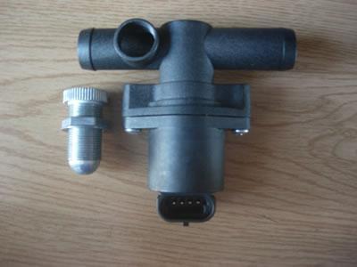

vento 1.8 75KM pali mi 14 gazu . to moim zdaniem dużo. chciałem wymienić filterek ale zakręcam butle a on dalej chodzi na gazie. dlaczego jest takie ogromne spalanie przy tak słabym silniku.mam jakieś 2 śróby na parowniku. jak mu zmniejsze na śrubie dopływ gazu to wciskam gaz a on się dusi . mam silniczek krokowy ze śrubę. obroty są ok więc silniczek krokowy od gazu jest dobry.pomocy podeśle zdjęcie jak ten silniczek ze śróba wygląda. jniewiem czy to silniczek krokowy tak kolega mi powiedział że to silniczek krokowy od gazu

http://images20.fotosik.p...3cd7c289e77.jpg tak wygląda ten silniczek ze śróbą
Wysłany: 2008-11-11, 01:48
Rafal86lbn, będę chamski ale wszystko o co pytasz znajdziesz albo na tym forum albo na google!
P.S. Silniczek krokowy od gazu w każdej instalce wygląda podobnie

a ja krecilem i bede dalej krecil jak cos bedzie nie tak :P on sie nie dusi jak mu skreciles, a poprostu ma za mala dawke-tez tak u mnie bylo jak mi przelozyli instalke. dalem mu troche wieksza dawke, przestal sie dusic, lepiej idzie i o zgrozo! litra mnie na 100 pali ;) a ze chodzi po zakreceniu butli to normalne-przeciez masz gaz w ukaldzie i bedzie chodzil jeszcze z minute-najpepiej zakrec i sie przejedz i jak sie skonczy wroc na benzynie-tak najszybciej wyjedziesz gas.
Wysłany: 2008-11-12, 08:57
No tak...pochodzi jeszcze trochę na gazie...musi się LPG z przewodów wypalić...znam z autopsji gdy sam filterek wymieniałem.
