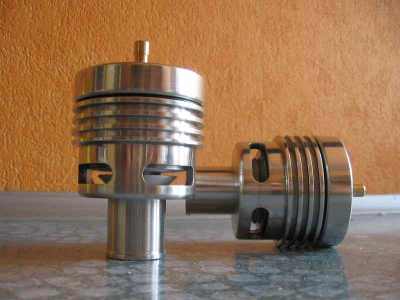

Montował moze ktoś taki zawór do silnika AZZ 1.9TD

przecież zakładając blow off'a w dolot diesla nie będzie żadnego efektu i nie ma to żadnego sensu,oczywiście można,ale zabieg ten jest bardzo kosztowny :młotek: to nie benzyna,gdzie po drodze jest przepustnica i różnica ciśnień w dolocie spowoduje otwarcie zaworu :faja:

Blow off w dieslu dziala, tzn. wystepuje efekt dzwiekowy i.... nic poza tym. Totalnie zbedny bajer, nieuzasadnione uzycie.

nie napisałem,że nie można,napisałem,że koszty jego założenia są większe niż w benzynie,ale klekot diesla praktycznie zagłusza ten dziwięk i jest to zbędny bajer,już wolałbym zalać vento za te 2 stówy lub dołożyć do większej suszary,żeby dmuchnąć konkretniej niż pakować kase w coś co nie zmieni parametrów silnika ;)
