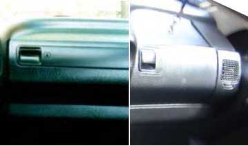

Zresztą na zlocie porównamy, bo ja mam schowek od Golfa 3, nie od Vento, więc możemy wylukać jakie są róznice opróćz tego , że drzwi od schowka w Vento mają ten długi pasek przez całą szerokość, a mój schowek nie ma...
poniżej fotki z mojej Ventki, jedna ze schowkiem jaki był oryginalnie, druga fota ze schowkiem z golfa (taki mam do tej pory)

u mnie tez uwalilo sie w klamce ten taki palec co nadusza na ten mechanizm, mam ta wersje szeroka w schowku ze to wszystko jest polaczone z takim plastikiem, kuppilem za 14 zl na allegro i przelozylem sama klameczke
