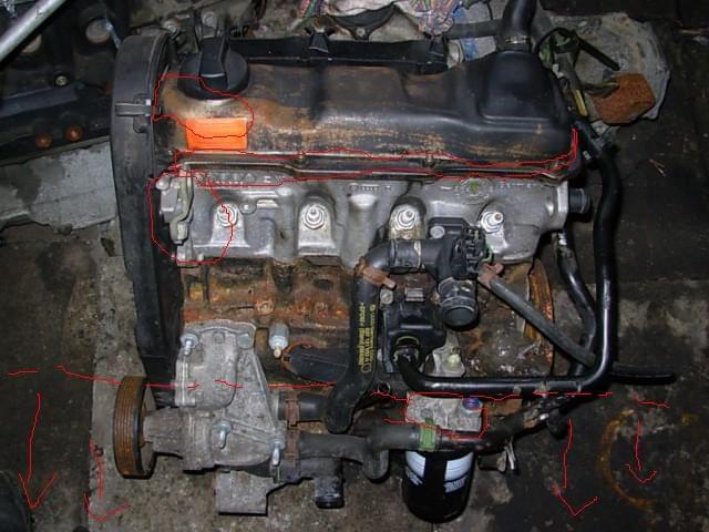

Witam Panow..
Poraz kolejny olej daje mi popalic.. pierwszy raz niby byla to uszczelka pod misa olejowa.. zostala wymieniona i niby bylo wszytko pieknie ladnie, ale nadal cieknie.. daje zdjecie na ktorym zaznaczone jest mniejwiecej co olej zalal juz.. ta przerywana linia oznacza, ze wszystko na obudowie silnika od filtra oleju w dol, czyli tej puszeczki jest mokre od oleju :(
http://images40.fotosik.p...31cee286e2b.jpg

SnQ_, a u góry te dwa koła ??
Ciężko coś powiedzieć na podstawie takiego szkicu.
Z własnego doświadczenia wiem ze uszczelniacz wałka rozrządu może ładnie zapaskudzić silnik. Zdejmij obudowę paska rozrządu i poświeć latarką czy nie ma tam świeżego oleju.
A uszczelka pod deklem była wymieniana ??

te kolka to miejsca gdzie jest tez olej.. byla wymieniana tylko uszczelka misy olejowej, jednak najprawdopodobniej niepotrzebnie.. zla diagnoza byla postawiona.. ;/ ide zaraz kkuknac na ta obudowe co pisales.

SnQ_ napisał/a:
Obudowę musisz ściągnąć ;)
SnQ_ napisał/a:
yyyy......dobrze rozumiem....olej wali Ci od góry silnika a ktoś Ci zaproponował wymiane uszczelki miski olejowej która jest na dole ??
Ale skoro w tych kółkach jest świeży olej to pewni wina wyżej wymienionego uszczelniacza.

no bylo tak, ze podjechalem na stacje kontroli pojazdow MIŚ(Ci od transportu i spedycji), kazali wjechac na kanal, otwieram maske i mowioe, ze olej cieknie.. no to koles zzeszedl na dol no i bylo: "(*^*^%$ ile oleju, stary podejdz".. no i zeszedl taki jego kolego po fachu za p[rzeproszeniem i mowi ze uszczelka pod misa napewno i jescze najprawdopodobniej miedzy misa a kolem zamachowym.. zapisalem sie na pierwszy wolny termin, odstawilem auto i w sumie juz po 3 godinach zadzwonili ze mozna auto odebrac.. powiedzieli, ze to tylko uszczelka misy olejowej i juz bedzie gralo.. no i jezdzilem, jesdzilem a w sumie dopiero wczoraj zauwazylem jak postawilem auto na plytach chodnikowych, ze jest plama i spowrotem wszyko mokre.. zlewa sie na obudowe misy a z misy leje..
ta obudowe odpialem i niby tam miedzy duzym a malym kolem z tylu jest cos mokrego, co najprawdopodobniej jest olejem.. i zauwazylem tez, ze nawet na obudowie filtru powietrza jest plama jakby z oleju.. a na filter oleju od strony silnika jest naprqawde mocno wilgotny

Zobacz czy odma nie jest pęknięta. U mnie w Vento była pęknięta i też lało się w okolicach filtra.

bylem u fachmena i leje sie ze wszytkich stron.. tak wiec Ventek pojdzie na generalke..
