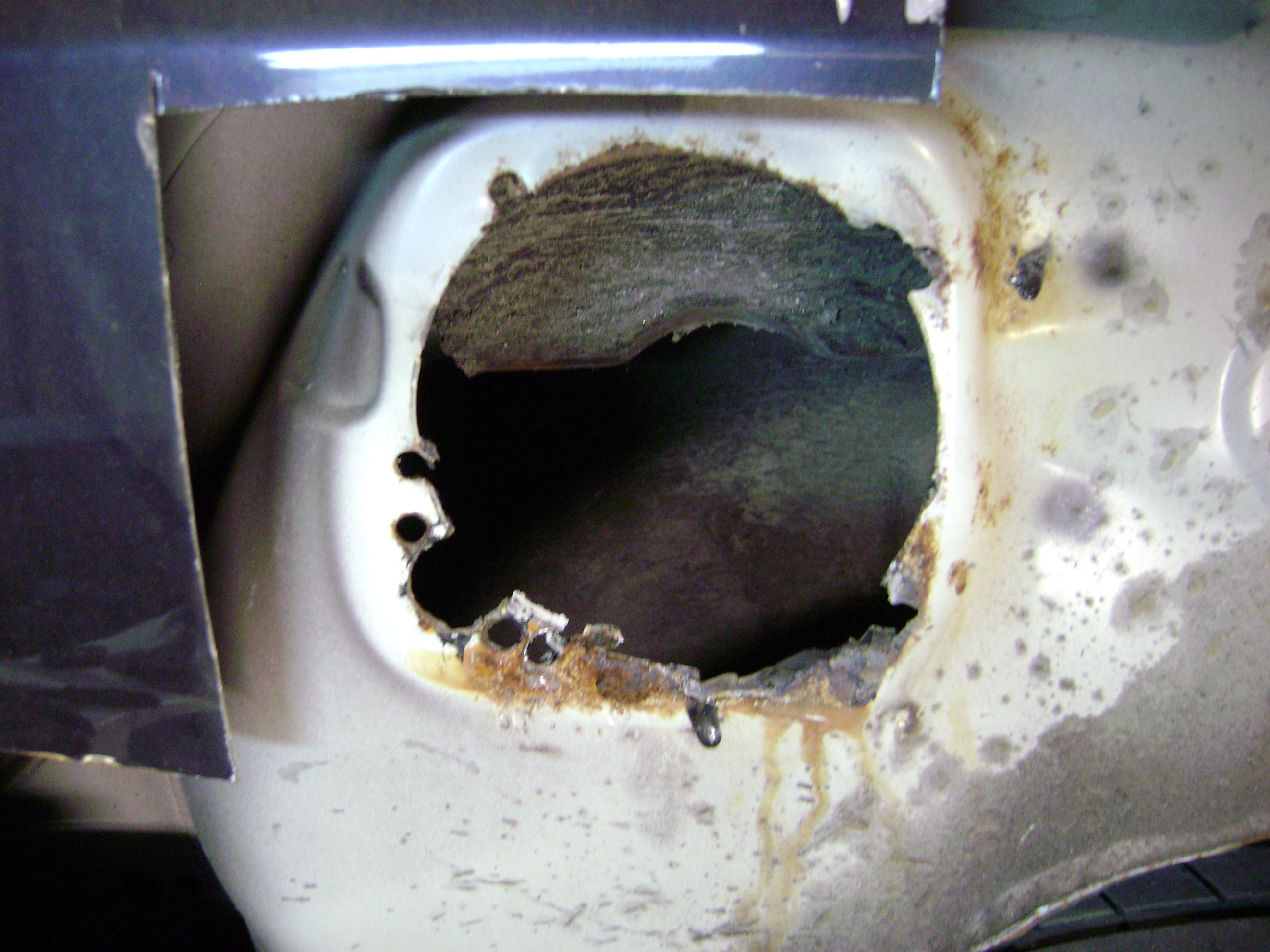

Panowie bawił sie ktoś w spawanie podłogi mam problem z otworami gdzie wypływa woda co tam wspawać czy moze sa jakies reperaturki?
kowal323 - 2015-01-25, 22:38
Raczej mało kto bawi się w ratowanie tych korków tylko lecą z blachą po całości

sebastian_l - 2015-01-27, 22:40
Jedana łata juz zrobiona jeszcze dwie.Dzieki za porade.

Chciałbym sobie zrobić swój dupowóz na chamskiego rosta Ale pytane brzmi: jak reaguje na to nasza kochana polizei?
wojtas83 - 2015-05-17, 21:52
Nie reaguje, bo przecież blachę masz zdrową a nie przegnitą na wylot i sypiącą się. A rdzawy nalopt to tylko powierzchowny

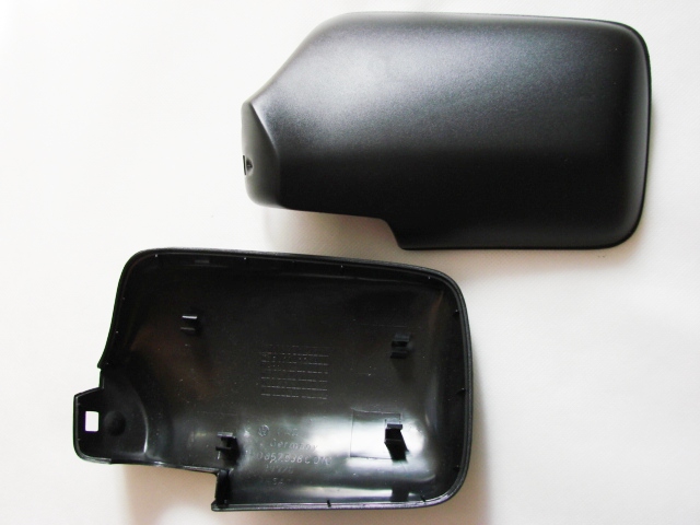

tom cio - 2015-08-31, 17:29
Witam, czy ktoś mógłby mi wytłumaczyć jak krowie na rowie jak zdjąć tą cholerną osłonę lusterka? Niby na foto widać uchwyty jak są rozmieszczone ale podwadzam próbuję i nic, siedzi dziadostwo. Może jest jakiś sposób, miejsce gdzie podwadzić czy coś? Sprawa dość pilna bo dziś chciałem wszystko w podkład prysnąć. Za wytłumaczenie stawiam piwko, na prawdę już mam tych luster dość
Tu foto tej osłony:
http://www.fparts.pl/alle...lf/dsc01521.jpg
pawel66600 - 2015-08-31, 20:28
podważając nie zdejmiesz osłony, musisz wyjąć szkło i od środka ponaciskać zatrzaski, jak się nie myle dodatkowo osłona jest przykręcona jedną śrubką ale na 100% nie jestem pewien
tom cio - 2015-08-31, 22:19

Docki - 2015-09-07, 09:18
http://allegro.pl/blotnik...5138100795.html
Ile to jest warte? Bo mam 2 błotniki do roboty, i pytałem w jednym zakładzie, to 300 zł od elementu, i ew. piaskowanie koło 100.. Nie lepiej kupić za 200 nowy i pomalowany? Jak z jakością i trwałością?
tom cio - 2015-09-07, 09:23
Wątpię że za 200zł dostaniesz dobrze polakierowany błotnik i do tego w kolorze który na 100% będzie pasował do reszty auta. A jakość taka jak wszystkie inne chińskie zamienniki, czyli jak się uda to może nawet jako tako go spasujesz, jak się nie uda to szpary po pół centymetra gwarantowane. A nie wyobrażam sobie pasowania/doginania/doklepywania błotnika już polakierowanego. Do tego w większości w zamiennikach po założeniu drzwi obcierają przy otwieraniu i trzeba je wklepać.
Docki - 2015-09-07, 09:33
Czyli lepiej ratować to co mam.. Tragedii niby nie ma, ale nie mam namierzonego dobrego blacharza zeby to ogarnął.. Tomcio. u mnie ten element: http://www.fotem.pl/data/...153e17e4da1.jpg
Nieistnieje.. Da się do niego dostać bez cięcia zewnętrznej blachy? Tata byłby w stanie dorobić mi dokładnie taki sam kształt itd, tylko problem z dostępem jest.
0wen - 2015-09-07, 17:00
Powie mi ktoś jak się demontuje półkę tylną i plastiki boczne te gdzie pas pasażerów z tyłu wchodzi? Bo nie widzę żadnych zaślepek. Mam wodę w bagażniku i zaraz zaleje mi całą elektrykę ;/
tom cio - 2015-09-07, 18:15
Docki, nie da rady dojść do wlewu wewnętrznego bez cięcia z zewnątrz, tam od strony nadkola nawet kątówka a co dopiero tam nią manewrować
