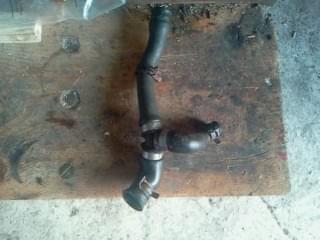

Chyba wiem o co biega, przerabiałem ten problem sam. pod pompą wtryskową idzie taki trójnik owszem, mało miejsca jest to się zgodzę, ale da rade to wyjąc i zawieź do sklepu i tam Ci dadzą odpowiedzi taki trójnik z wężami. mnie taka cześć firmy "topran" kosztowało 26 zł. może poprzedni właściciel coś tam lepił bo chciał przyszczędzic i nie chciał się męczyć, bo z wymianą nie jest łatwo. przynajmniej u mnie tak było ;) przy okazji wymień wszystkie trzy opaski zaciskowe na takie skręcane a nie te ori sprężynowe bo przez tydzień ich nie założysz :P

no niestety nie wiem, jutro może wygrzebie gdzieś ten stary trójnik i sprawdzę i przy okazji jego zdjęcie wstawię, to sobie najwyżej skopiujesz i pokażesz foto w motoryzacyjnym i Ci da taki, bo w sumie słowami ciężko tą cześć opisać ;)
I jeszcze jedna zasadnicza uwag !! jak już ten trójnik zaczyna puszczać to trzeba się zastanowi nad przyczyną, bo same z siebie takie rzeczy raczej się nie dzieją.
W moim przypadku problem tkwił w nieszczelnej pompie wtryskowej (dokładnie oring przy jej głowicy), z której ropa kapała na ów trójnik, przewody przy nim napuchły, i bum.
Trójnik wymieniłem a problem kapiącej ropy rozwiązałem tak, że wsadziłem między blok a ten trójnik górny kawałek rozciętej butelki po rozpuszczalniku :D no bo akurat nie miałem natchnienia pompy robić a mechanik za taką przyjemność śpiewa prawie 4 stówy u mnie :(

house2000maker napisał/a:
te opaski były tak zacisnięte że aż prawie przecieły rurki na których były zamocowane
to nie tak
po prustu ropa kapiąca na gumowe przewody sprawiła, że napuchły i tak to może wyglądać paskudnie ale tak się robi przez ropę !! i najpewniej jeden z tych węży już nie wytrzymał i gdzieś pękł...
tu masz foto jak wyglądają stare przewody z mojego venta
wybacz za jakość ale zdj robione na szybko tel, bo dziś miałem awarię pompy wspomagania którą musiałem wymienić
No więc po kolei, wąż pierwszy od góry leci do trójnika/ króćca wychodzącego z bloku silnika, kolejny po prawej leci do chodniczki oleju, a ten u dołu wchodzi bezpośrednio do pompy wody, jak widać jest on nienaturalnie gruby/ spuchnięty od ropy. i właśnie w tym że wężu miałem pęknięcie.
Sprawdź tą pompę ręką czy pomiędzy jej blokiem a głowicą nie ma zbierających cię kropel ropy!

Dzięki za fote :oklaski: jesteś Wielki!
Wiesz dzisiaj tak wlasnie czytałem na temat cieknącej pompy wtryskowej i kurcze chyba mam to samo co ty....
wszystko by się zgadzało , z tymi wężami to masz 100% racji....
