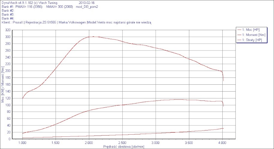

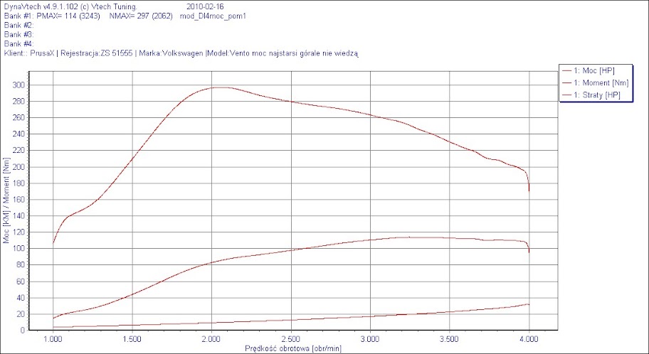

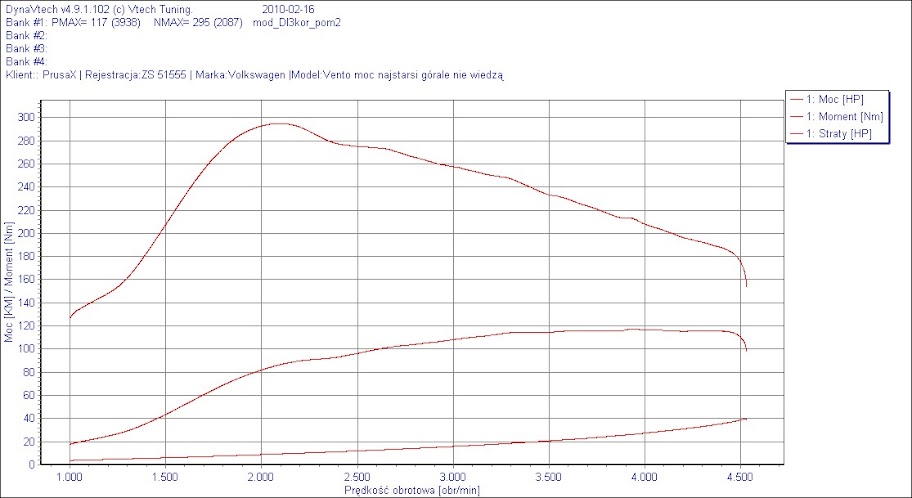

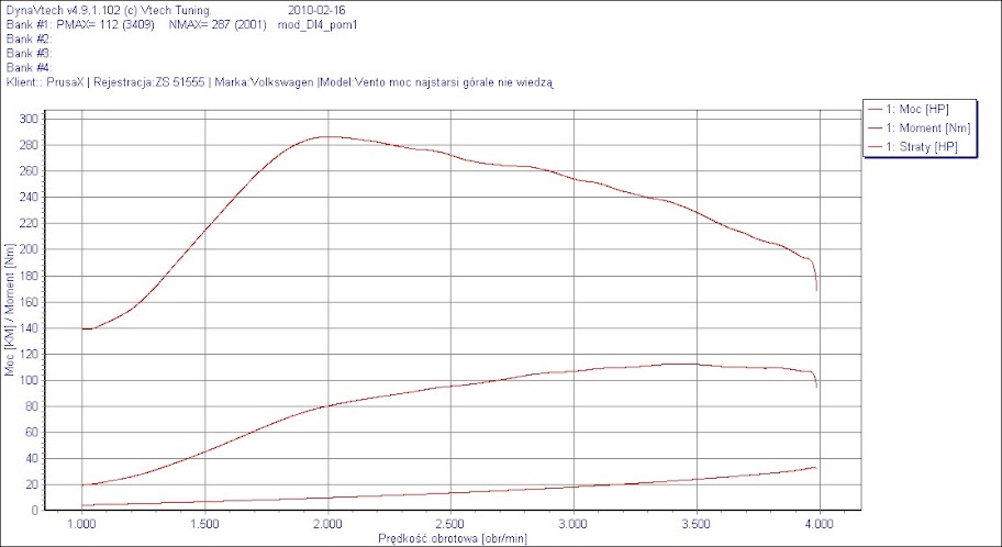

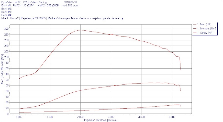

Wysłany: 2010-02-16, 17:41
Aktualne poprawki i hamowanie
a po kolei tak było dzisiejsze rżeżbienie :D
DI3 jeden soft i porawki
DI4 i poprawki
zostało na najmocniejszym DI3

Wysłany: 2010-02-16, 19:42
no ładnie :oklaski: :oklaski:
