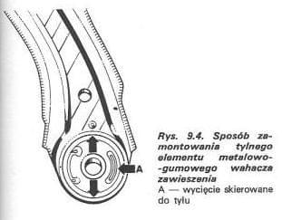

panowie mam mały dylemat bo kończą mi się tuleje tylne przedniego wahacza i tu jest problem bo byłem to sprawdzić na stacji to powiedzieli ze tuleje mam odwrotnie założone. ale pytając znowu gdzie indziej to mówią ze bez różnicy aby tylko strzałką do kropki. ma ktoś może z was foto jak to powinno być dobrze założone bo jutro będę je wymieniał i chciałbym aby wsio było dobrze

prosze ;)

Wysłany: 2011-10-21, 20:50
dzięki kolego oto mi chodziło :] . dał bym plusika ale nie mój temat niestety
