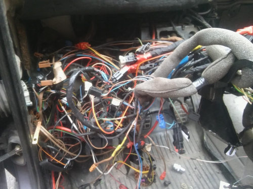

Wysłany: 2016-06-01, 21:51
Żeby nie było że nic przy aucie sie nie dzieje, to jest właśnie mała przyczyna nie możliwości wyjazdu na zlot :( kilka fotek z prac
<img src="http://images77.fotosik.pl/645/b3b6af6fb5f8c850.jpg" border="0" alt="" />

P.S. roboty multum nie życze tego nikomu drugi raz bym sie tego wszystkiego nie podjął ale za to satysfakcja murowana ze wszystko działa jeszcze tylko brak czujników ABS w kołach

w tym dodam nowa nagrzewnica hella, na nowo obklejone wszystkie klapki, nowe węzyki i przewody hamulcowe oczywiscie plyny wymienione :]

ijeszcze paski i alternator po regeneracji i cos jeszcze by sie znalazlo. czemu nie ma edycji!!! :mur: PROSZE O SCALENIE
Wysłany: 2016-06-01, 22:13
Widze ze jest rospierducha :diabełek: duzo pierdzielenia z wymiana tych przewodow miedzianych z przodu? Bo moje ju sredni wygladaja ;)

vwjanekvento, gdzie tam przednie pikus gozej z tylnymi bo ida przez całe auto i ciezko dogiac ale wykonalne odrazu zarabialem na miejscu wiec dopasowane
