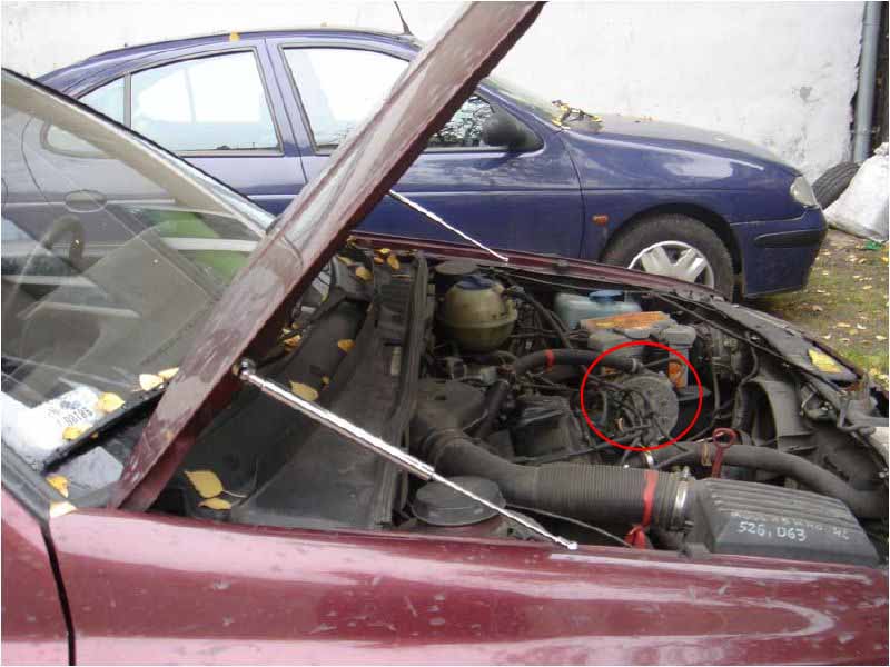

Tez bede odpalal teraz z benzyny jak tylko wymienie termostat bo mi sie nigdy silnik nie dogrzewa :D . Dzieki spyro za podpowiedz jestem lamek i chcial bym sie dowiedziec gdzie ten parownik jest??
Wysłany: 2007-03-17, 22:20
Parownik to można powiedzieć najważniejsza część instalacji gazowej.
Nie mam lepszego zdjęcia, ale coś tam widać. Zaznaczyłem czerwonym kółkiem.
Plik ściągnięto 19978 raz(y) 84,36 KB
bebos
Silnik: 1.8 ABS
Dołączył: 09 Lip 2006
Posty: 149
Skąd: Ostrów Mazowiecka
Wysłany: 2007-03-18, 09:17
A no ja glupi hehe
