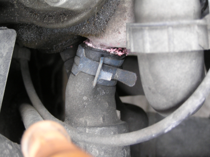

A jak często dolewacie płynu do chłodnic? U mnie po 10 tys km ubyło prawie pół litra. Zastanawiam się czy to nie za dużo...

POLDI---najepiej to sprawdź czy nigdzie na przewodach i wogole wokół nich nie ma takich białych zaschniętych zacieków, jeśli są to to znak że coś jast nieszczelne.
Tygrysisko, zrobilem tak jak napisaleś i znalazłem wprawdzie nie białe a różowe bo mój płyn to różowe borygo. Chętnie dałbym Ci plusa ale niestety nie ja zapoczątkowałem wątek.
