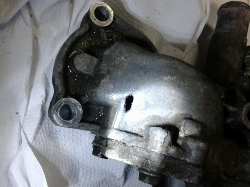

I juz wszystko wiadome co jest nie tak, niestety po kilkukrotnym złozeniu i rozłozeniu obudowy pompy wody itd. okazało sie ze pojawiły sie mikropęknięcia ktore nie byly widoczne gołym okiem, ale troszke zaczołem to czyscic i tak widac to wygląda....
