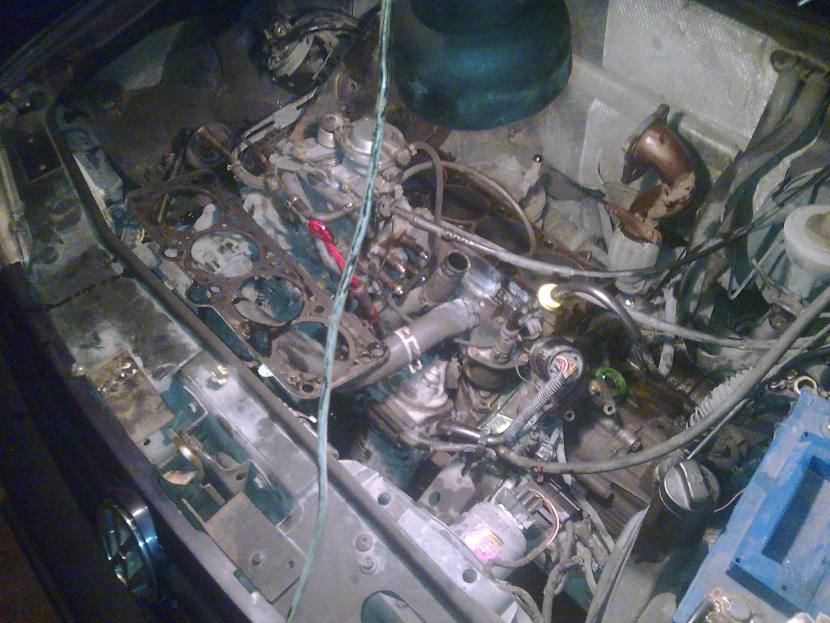

a tu taka mala dygresja moj ventyl bez glowicy :D oczywiscie motor 1,9td :P
