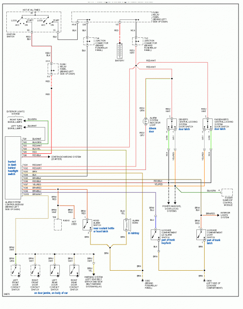

pilnie poszukuje schemat centralki 1H0 953 233 B
potrzebuje go ponieważ założyłem moduł zdalnego rozruchu do ventka lecz pojawi się problem... wszystko jest ok tylko problem polega na tym że gdy auto zostanie zamknięte to ten sterownik RDW pozwoli podać zapłon ale całkowicie odcina rozrusznik. muszę znaleźć kabel z tej centralki który widzi czy auto jest zamknięte żeby myślał że jest ciągle otwarty.
przeszukałem całe forum lecz nie znalazłem nic.
Proszę o pomoc jeżeli ktoś posiada schemat do niej będę bardzo wdzięczny:)

udało mi się odnaleźć... zamieszczam gdyby też ktoś potrzebował:)
