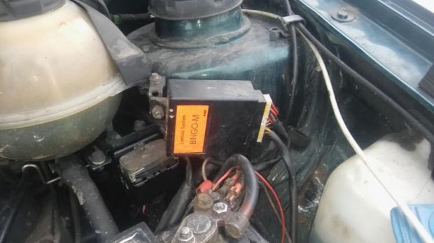

Zrób dobre zdjęcie z komory silnika i podeślij w tym temacie.

Mam dwa podejrzenia, zrób fotki, napisz z którego roku instalacja oraz jakiem firmy.

Więc tak
Ostatnio zmieniony przez theority 2016-12-29, 18:37, w całości zmieniany 1 raz
Wysłany: 2016-12-29, 18:42

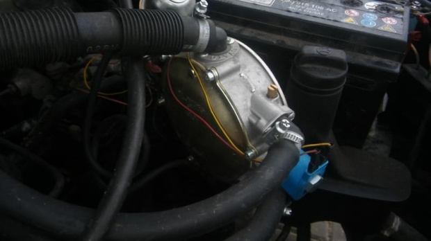

Prawdę powiedziawszy nie wiem czemu masz założone Bingo skoro i tak nie ma silnika krokowego.
Sam reduktor wydaje się być całkiem nowy, ale może tylko umyty?
Jakby był stary to możliwe, że membrany byłyby do wymiany i nie miał by regulacji.
Silnika krokowego nie ma na gaz, więc ta opcja odpada.

a tak to wygląda:

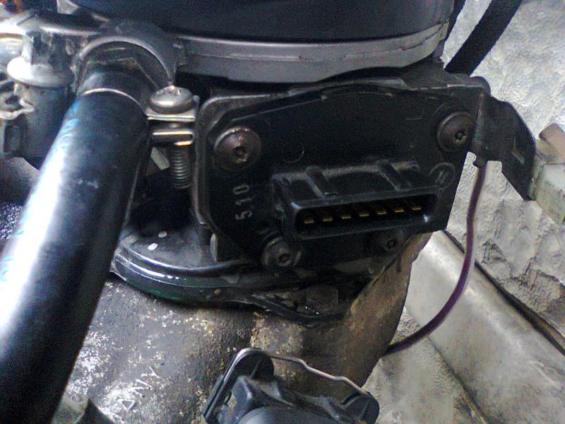

Nie pomogło :/ ale jak odepne kostkę z prawej strony tam jakiś potencjometr chyba jest to się nie zacina może to wina źle ustawionego gazu ? Za duże ciśnienie czy coś

jeżeli odpinasz wtyczke od tego na zdjęciu (możesz mieć inną ilość pinów) to odkręć i wymyj dobrze... u mnie byłe też z tym problem... po umyciu na chwile było ok więc po prostu to wymieniłem i jest ok. czy działa możesz sprawdzić miernikiem jaką ma oporność.
dokładnie jest to TPS czyli czujnik położenia przepustnicy

Podmienialem już to i dalej to samo chyba że przepisy też uszkodzone spróbuje wymyć tak jak mowisz :P
A powiedz mi bo czytałem na ten temat potem to trzeba ustawiać czy po prostu podpiąć Nowe i ma działać ?
Ostatnio zmieniony przez theority 2017-01-17, 10:17, w całości zmieniany 1 raz
Wysłany: 2017-01-17, 06:47
Podpinasz i ma działać.
