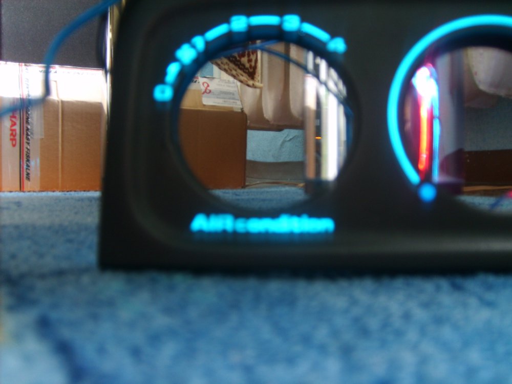

skoro masz klimę to powinieneś mieć napis taki jak np. tu:

GRIsha, spoxik, może za mocno to napisałem... Ogólnie to nie było możliwości, żeby dawali te same panele, bo do klimy był z napisem AirCondition. Poprostu poprzedniemu właścicielowi coś pękło albo porysował się w tej zaślepce na panel i założył jaką dostał. Nowe w ASO pewnie drogie a teraz używki na ALlegro za parę zł chodzą...
