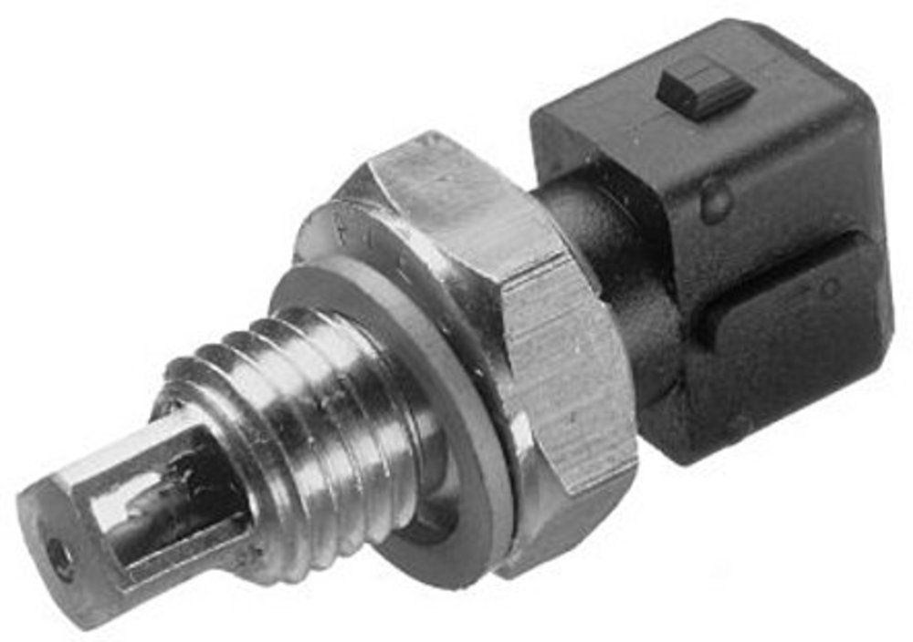

Wysłany: 2019-09-26, 21:55
Takie ustrojstwo tam siedzi?

Wysłany: 2019-09-27, 07:19
dzieki za odp.
nie, to cos zupelnie innego
to jest element znajdujacy sie na widoku, na samej gorze, po zdjeciu pokrywy dolotu powietrza na uklad wtryskowy
wczoraj wymienilem na inny i teraz po dluzszej wycieczce sprawdze dzialanie
dzieki za pomoc :-)
