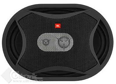

JBL gto936e Specyfikacja
rozmiar 6" x 9"
typ głośniki 3-drożne
moc ciągła/szczytowa 100 W/300 W
skuteczność 91 dB
pasmo przenoszenia 50 Hz - 21 kHz
głębokość montażu 74 mm
wymiary otworu montażowego 223 x 151 mm
