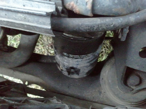

dzisiaj rano po nocnym postoju została tylko malutka plamka olej,po przyjechaniu i rozgrzaniu silnika do 90C i pozostawieniu ventylka na około godzinkę jest malutka plama,postanowiłem próbować jeszcze dokręcić filterek i ku mojemu zdziwieniu trochę poszedł i tu jest moje pytanie czy to wina filtra czy może winna jest ta śruba co wkręca się filterek?:(dodam ze filterek od tylnej części jest mokry a stan oleju nie ubywa i w tym momencie zgłupiałem:/zaraz dodam zdjęcia tylko zrzucę :)

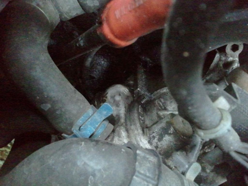

Tylko patrząc na drugie zdjęcie widać ze blok silnika jest ochlapany i nie jestem pewien czy to jest na pewno wina filterka. jutro skocze jeszcze do mechanika i zobaczymy co on powie

z mojej perspektywy to nie oring na pompie oleju, bynajmniej tak widać z fotki nr 2, jeśli chcesz to wykluczyć to trzeba odkręcić filtr i zobaczyc czy ta rurka dwustronnie gwintowana nie jest luźna a jak jest to cóż nie ma co dokręcać tylko trzeba rozkręcić i założyć nowy oring Paweł J zaproponował sprawdzenie śrub mocujących pompę do bloku silnika to też bym zrobił. Pierwsze zdjęcie nic nie pokazuje bynajmniej tylko że jest jest zalany.

Z tych fot w zasadzie nic się wywrózyć nie da. Jedynie co mi przychodzi do głowy to szmata i do dzieła...trzeba to dokładnie wytrzec a potem obserwować skad zacznie ciec olej...albo spod "obudowy" filtra czyli uszczelka do wymiana a jak spod filtra to uszczelka na filtrze do wymiana ale to się wiąże z wymiana całego filtra.
