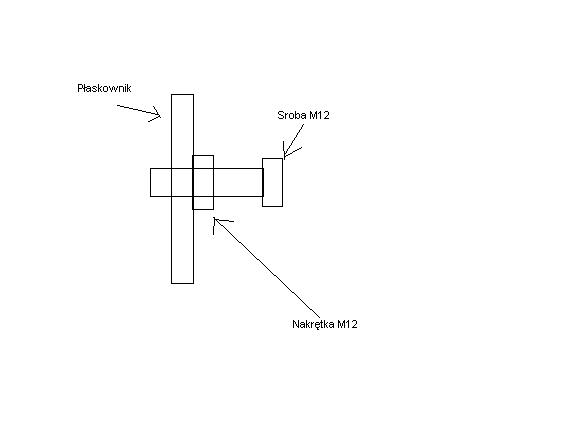

Wysłany: 2009-02-08, 21:21
Najlepiej jak sam sobie zrobisz przyrząd do wcislania tłoczkow
Wystarczy kawałek płaskownika i sroba M12 z nakretka

Sprawa załatwiona. Po pierwsze w moim VW Vento 2.0 z tyłu są tarcze, po drugie tłoki w tylnych zaciskach trzeba wkręcać a nie tylko wciskać. Nawet specjalnym przyrządem do wciskania nie wchodził, gdyby ktoś więc próbował wymieniać klocki z tyłu i potrzebował wcisnąć tłok niech o tym pamięta.
