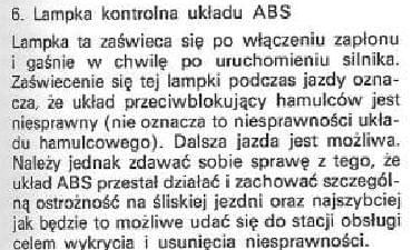

Wysłany: 2009-06-23, 08:41
Źródło:
"Volkswagen Golf III Vento- Naprawa"

Co do tematu ABS prawidłowo powinna się kontrolka ABS zapalić wraz z zapłonem i zgasnąć. Potem po włączeniu silnika znowu zapala sie i gaśnie. To oznacz, że układ ABS jest sprawny.
