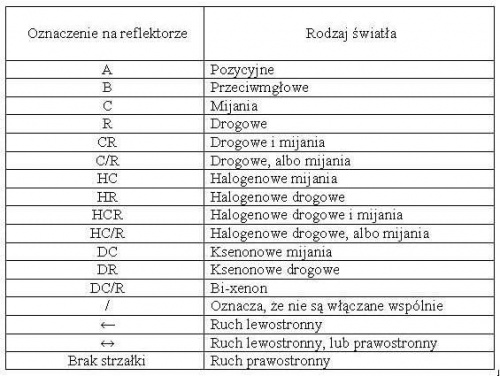

Tu masz rozpiskę z homologacjami:
jeśli dobrze pamiętam to w vento jest CR (ale pewny nie jestem)
Co innego gdyby ktoś spolerował miejsce na soczewkę, usunął oryginalną homologację i wyrył na lampie DC/R czyli Bi-xenon (mijania i drogowe)
Poza tym zdaja sie że trzeba lustro zmatowic żeby nie odbijało światła z soczewki. No i nie chce mi się wierzy ze takie wstawienie soczewki z bi zamiast żarówki będzie dobrze świeciło...tzn chodzi mi o poprawne ustawienie soczewki.
