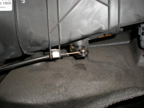

Zastanawia mnie jeszcze linka po lewej stronie wentylatora, poruszalem wszystkimi pokretlami a linka sie nie poruszala. Natomiast gdy poruszalem linka to poprawy tez nie bylo.

to jest dokladnie to cięgiełko i ta klapka na tunelu - kiedyś też troszke mi to nerwów zjadło :diabełek: jak dobrze pamietam wystarczy sciagnąc dolny schowek i to widać ;)
spróbuj tak - kręć pokrętłem do pozycji od 1 az do końca do 0 i obserwuj co sie dzieje z cięgiełkiem i klpka - u mnie poprostu skosiło sie cięgiełko ;)
