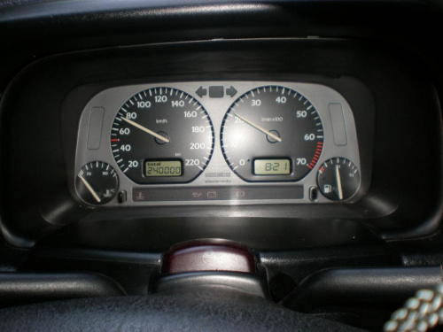

piotrek_inf napisał/a:
to ja już nie wiem wg etki w AAZ-cie powinien być licznik do 220km/h
[url=http://images40.foto...f2m.jpg]Obrazek[/URL]
ja mam wlasnie taki licznik w TD

Wysłany: 2009-11-17, 21:26
a to moje stare tarcze które miałem w Td

Wysłany: 2009-11-24, 09:33
kolego te stare tarcze to są właściwe a z obrotomierzem do 7 tys . to do benzyniaka .
