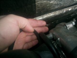

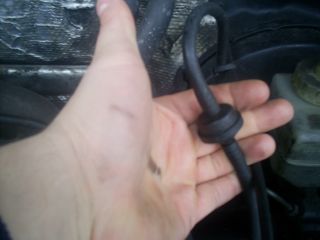

FWD350 napisał/a:
a mógł bys zrobic zdjecie o jaki zaworek ci chodzi
ten zaworek jest oczywiście wymieniony starego niemam ale wyglądał podobnie
ten jest troche wyżej bo wymienił go z wezykiem nieco dłuzszym
to jest ta ułamana rurka ktora powinna wchodzić w róg tego zaworka

aha a próbowałs o łaczyc??na zdjeciu 1 to idzie do serwa??
a na zdjeciu 2 gdzie idzie en przewód??

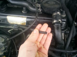

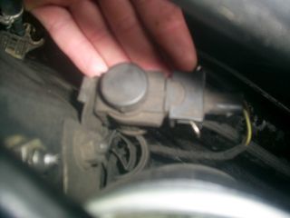

FWD350 napisał/a:
ten przewód idzie do zowru elektrycznego rys 3 a od niego do trubinki rys 4
turbosprężarka

zaworek elekt.
Plik ściągnięto 14387 raz(y) 14,73 KB

kolego mcinek24, z pompy waku idzie wężyk podciśnieniowy do tego zaworka zwrotnego (ten czarny co pokazujesz na foto), ten zaworek ma działać tak że przepuszcza podciśnienie w jedną strone a spowrotem niepuszcza . Sprawć go czy trzyma w jedną strone (zasysając przez niego powietrze ustami ;) )

lesny1982 napisał/a:
ja w tej kostece z 3 rysunku mam kable nawet powyrywane i wsio dziala
widocznie masz padniety elektrozawor i ci przepuszcze cisnienie lub cos podobnego na moj rozum te kalbelki przesylaja impuls do niego by sie otwierał lub zamykał dokładnie sie z toba zgadzam tylko ze do tego zaworku w moim przypadku nie dochodzi cisnienie poniewaz jak widac na rysunku1 t ten zawor (oktorym mowa w tym temacie rys1)podcisnienia nie wychodzi z boku zadna koncowka tak jakby trójnik(a powinna ten jest nie orginalny)z ktora powinien laczyc sie wezyk rys2 ktory dalej biegnie do elektro zaworu rys 3(jak sie wpatrzyc dobrze w rys to widac pod nim wezyki)a od niego do turbinki(w turbine jest taki duzy zawor cisnieniowy co w stylu egr ktory steruje cieglem doladowania turbiny)Na tum ciegle wlasnie mechanik mmi podkrecil wiec jakos to dziala ale jak juz pisalem nie na 100procent tylko gdzies na 80. jezdzilem takim samym kolegi wiec wiem. konkretnie chodzi o wyjscie z turbo dziury jest zbyt dluga nic, nic nic a nagle uderzenie dosc znacze!!!!
to tak jakby wlasnie ten odlaczony wezyk mial zazadaniw wzbudzic turbo do akcji. sorki koledzy za oburzenie moje ale niekturzy z was byc moze maja taki sam silnik a niemaja tego elementu z toad mozecie nie wiedziec o co mi chodzi. gdybym o tym wiedzial wczesniej to bym zmieniajac turbo wziol bym bez tego sterowania i nie byloby calego tego problemu!!!! dodam jeszcze ze z tego zaworu w turbinie wychodzi wezyk cisnieniowy do pompy wtrysku steruje on pewnie pompa(to akurat jest w kazdej wersji)
mam nadzieje ze rozwialem wasze watpliwości i bedzie ktos wiedział jak mi pomoc. poze ktos posiada taki zaworek z wyjsciem bocznym(rys1) albo wie jak fachowo sie nazywa pod jaka nazwa go szukac, amoze jestem bledzie i chodzi o co innego piszcie

kolego ten elemęt nazywa się zawór zwrotny podciśnienia ale o nowym to tylko aso
ja też szukałem takiego do octawi , pojechałem na srot i znalazłem z tym bocznum wyjściem ;)
