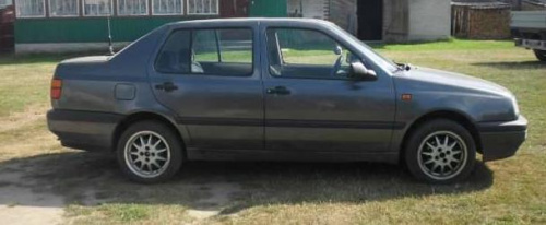

odebrałem moje piękne felgi z prostowania:) felgi to 15
przymierzam się do zakupu sprężyn obniżających do tych felg... i tu prosił bym o pomoc macie jakieś fotki ventek na 15 i sprężynach i 40 lub -60? bo nie wiem jakie kupić;/
z góry dziękuje za pomoc:)
tak wygląda na seryjnym zawieszeniu
VENCINKA :D

U mnie w temacie masz 60/40 Jest idealnie. na 40/40 byłaby koza. I nie jest tak twardo :)

Docki, chodzi ci o tą fotke? on jest na -60/-40 ??
link
VENCINKA :D
Docki
Dołączył: 04 Lis 2013
Posty: 287
Skąd: Ozimek
Wysłany: 2015-05-14, 10:13
-60 i tyl -40. tyle ze ta jest na 16".

no właśnie a ja mam 15 i jestem ciekaw jak będzie wyglądał... opony mam 195/50, po założeniu 60/40 nie będzie nic obcierało? i da rade posadzić jeszcze kogoś na tył?:D

Zalezy od ET. 15" na 50 profil, to identyko jak 16" na 45 :) Przy ET 35 nic nie będzie obcierac na bank, poniżej 35 glowy nie dam :) Jechalem z kompletem osób i było spoko, tylko na progach obcierało, ale to chyba wachaczem xd

jak dobrze pamiętam te felgi to et25:(

To opony z niższym profilem, 195/45/15 i powinno być okej :) A jaka szerokosc felgi?

7" dobry wymiar podaje?:) felgi są produkcji włoskiej:) dla tego mam do nich sentyment:)

Dobry, dobry. Myślę że powinno być okej. Ewentualnie potem zaklepiesz rany jakby było coś nie tak. Jak mus to mus :D
