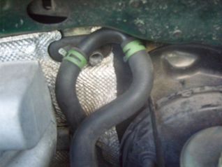

Powodem jest cieknaca nagrzewnica. Nie wymienilem jej jeszcze. Odcialem doplyw plynu do nagrzewnicy. Nie doplywa do niej plyn. Mam nadzieje ze nie spowoduje to zadnego zwarcia lub jakiejs innej niespodzianki. W zalaczniku umiescilem zdiecie zastosowanego obejscia.
Obejscie nagrzewnicy
Plik ściągnięto 2561 raz(y) 16,13 KB

krata piwa na dwóch i pół dnia roboty, sama chłodniczkę kupiłem na szrocie za 25 zł przed tobą dużo gimnastyki i rozkręcania sprawdź czy płyn nie wyżarł ci tej gąbeczki co jest na tych kanałach bo nagrzewanie ci będzie lecieć wszędzie
