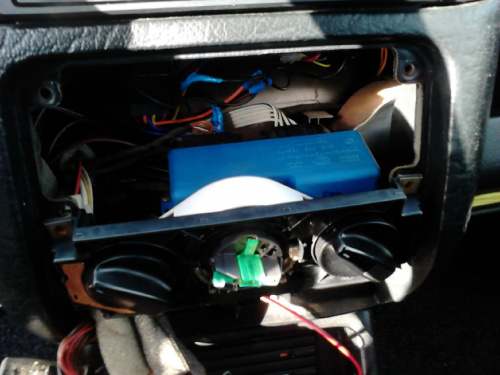

Witam, mam problem z thermotronikiem. Ciągle leci zimne powietrze bez względu jak ustawione jest pokrętło, jednak gdy ustawie na max na gorące i tak zostawie to po jakimś czasie(czasem na drugi dzień) leci gorące jak cholera i wtedy nie mogę przestawić na zimne :(
Rozkręciłem i wszystkie zębatki są całe i niby wszystko działa jak należy, możliwe że nawaliła ta niebieska skrzynka? i od czego ona jest

Tez tak miałem z tym ze ja z gorącego moglem przestawić na zimne, i było albo gorace albo zimne nic pośrednio, teraz jest ok, naprawilo się samo :P w sumie to jak miałem walnięty termostat to mi tez wariowal thermotronic, weź zobacz czy bezpiecznik jest dobry ;)

Ok, jutro sprawdzę bezpiecznik. U mnie właśnie też nie ma pośredniej temp, albo zimne albo gorące, tylko że nie mam nad tym kontroli ;)

Sprawdz silniczek sterujacy klapka. Musisz zdjac ten schowek pod konsola miedzy fotelami. Ewnetualnie czujnik temperatury, ten obok radia, albo ten mały wentylatorek, ktory doprowadza powietrze do tego czujnika.
