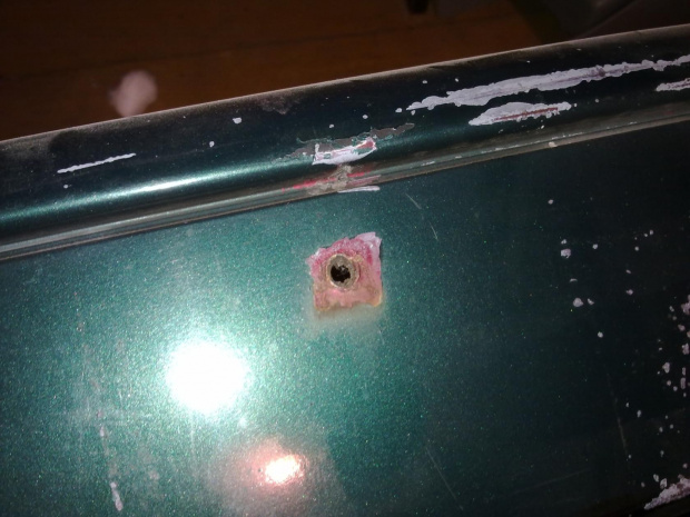

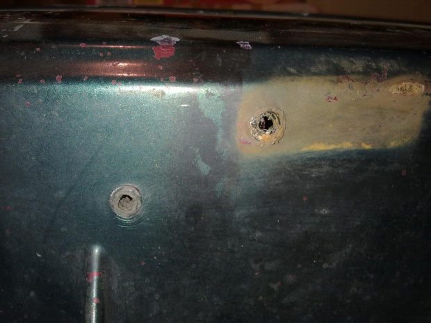

Powoli zabieram się za przygotowanie zderzaka US pod malowanie.
Mam do zaspawania razem 6 dziurek po wkrętach, ktoś montował tablicę.
Pytanie jak to zaspawać domowym sposobem?
Myślałem zalać to plastikiem do środka. Od wewnątrz i zewnątrz wtopić specjalną siatkę, dla wzmocnienia, żeby nadlany plastik nie popękał.
Z góry dzięki za pomoc.

Tak jak piszesz, zalać plastikiem od środka, siatka imo zbędna, na większe powierzchnie owszem. Na zewnątrz szpachlówka do plastiku i tyle. Nawet zwykła wykończeniowa jest elastyczna, a te do plastiku to już w ogóle.
Wysłany: 2015-01-06, 05:38
Ja spawając otworki używałem siatki z osłonek głośników, ale w tym przypadku użyj tego samego plastiku co zderzak i po kłopocie

Taką pierdołę to weź wyszlifuj z zewnątrz zrób delikatne rozszerzenie (coś w stylu lejka) weź lutownice i wtop tam plastik z jakiegoś kawałka zderzaka lub coś podobnego.....po wyschnięciu zetnij papierem ten plastik potem szpachla do plastiku następnie po szlifie szpachli mat zderzaka podkład z plastyfikatorem,matowanie lakier i po robocie.
