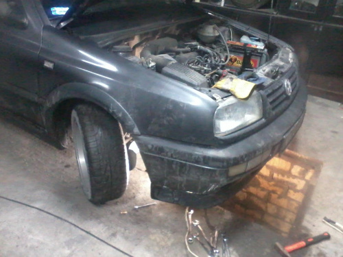

Na razie jakieś dużo drobniejsze mody. Wczoraj przywiozłem kpl siedzeń z MK4 combi i postanowiłem się wziąć od razu za wymianę.
Oczywiście nic nie pasuje :P Opatentowany system składania oparcia kanapy wymaga dopieszczenia, ale wstępnie już ogarnięte.
Na chwilę obecną opanowany tył. Przód zostawiam na wolniejszą chwilę, bo rzeźba pochłonie prawdopodobnie kilka godzin.
Na razie wszystko na brudno ;)

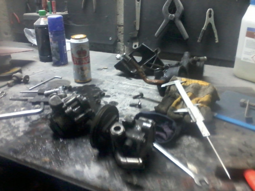

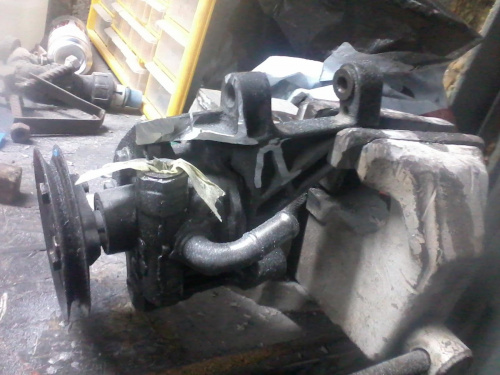

Kolejna próba wskrzeszenia wspomagania w Chrupku. W sumie działa, ale nie tak jak bym tego oczekiwał. Pompa z A4B5 zdystansowana i założone koło na pasek klinowy. Jak mechanik zobaczy te paździerze to będzie miał dobry materiał na Vloga (Pozdro Marcinie Emotikon smile ). Od razu się wybielę. Korpus piłowany bo nie dało się założyć przewodu ciśnieniowego.

Z fb skopiowane:
- udało się w końcu złożyć czy nadal nie?
- Założone było już dawno heh. Ostatnio się za to zabrałem raz jeszcze. Sam skręcał bo zawór w pompie się zaciął.Po wyjęciu i ułożeniu jeszcze raz zaczęlo wspomaganie działać. Po zalaniu zielonym płynem wszystko się gotowało i pompa wydawała straszne jęki (po odpowietrzeniu również). Po wkręceniu korka ze zbiornika płynu, maiałem uwalony cały aku i zalany rozrusznik. Przelałem pompę zielonym ze 3 razy i wyszedł gnój z opiłkami. Przedmuchałem sprężarką maglownicę i poszły jakieś syfy. Zalałem czerwonym ATFem i jest cicho, oraz wszystko działa pod warunkiem, że płyn się rozgrzeje. Na zimno dalej żylaki pod pachami. Plus jest taki, że przy zrzuconym pasku strasznie szarpało kierą na nierównościach, a teraz jest spoko. Ale żeby bawić się w "mydełko fa" na parkingu, trzeba przejechać kilka km. Postęp jest
- "złożyć"... Przeczytałem założyć.... Złożyć się tego nie da Emotikon tongue Ulep wyszedł, ale generalnie jestem zadowolony. Bądź co bądź - ciężki pacjent.
P.S - Proszę modera o scalenie postu. Nie wiedziałem, że po publikacji nie mam guziora edycji.
