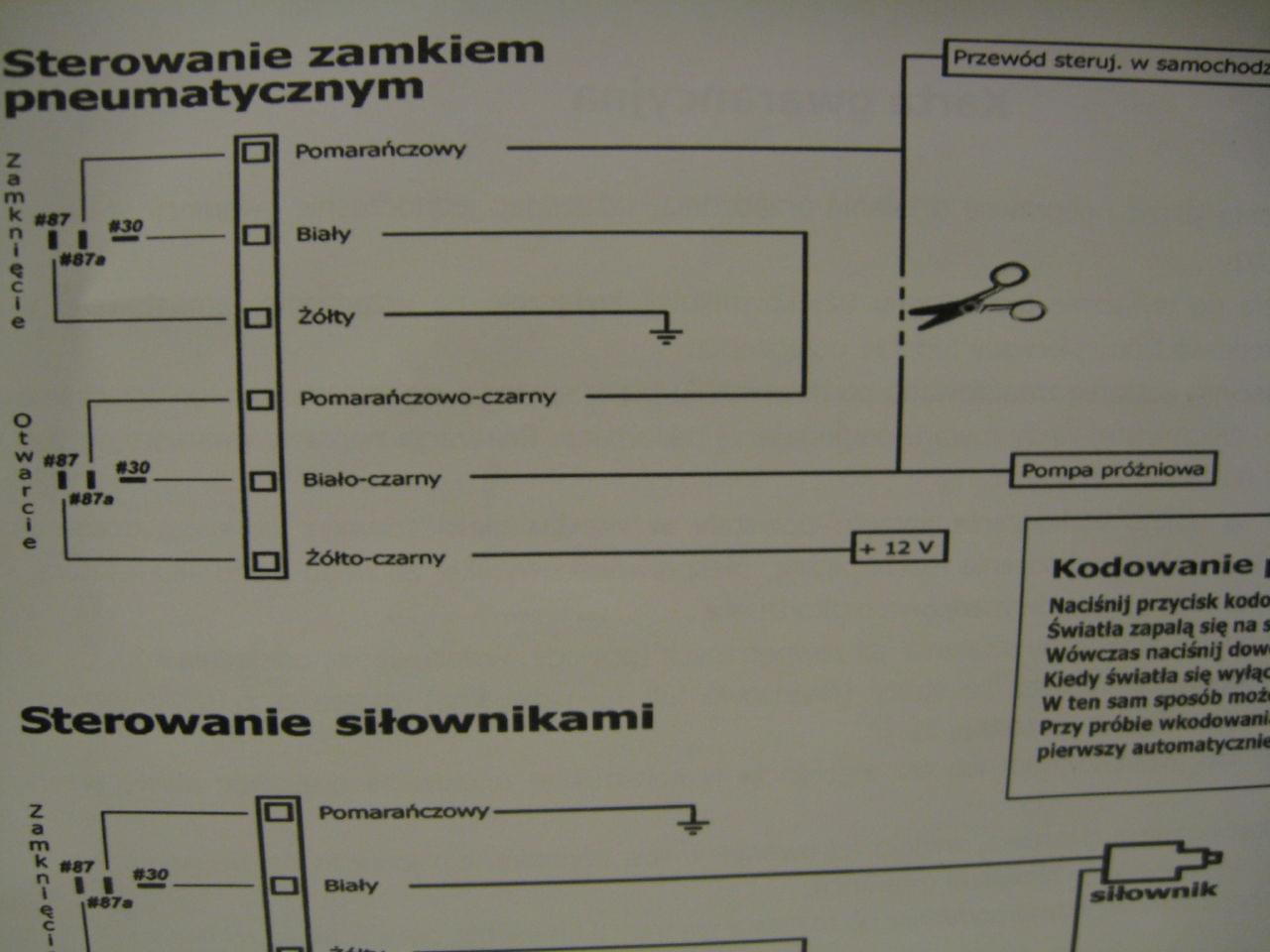

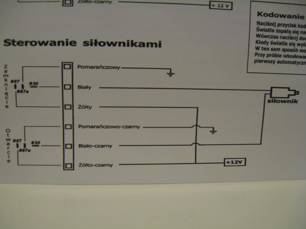

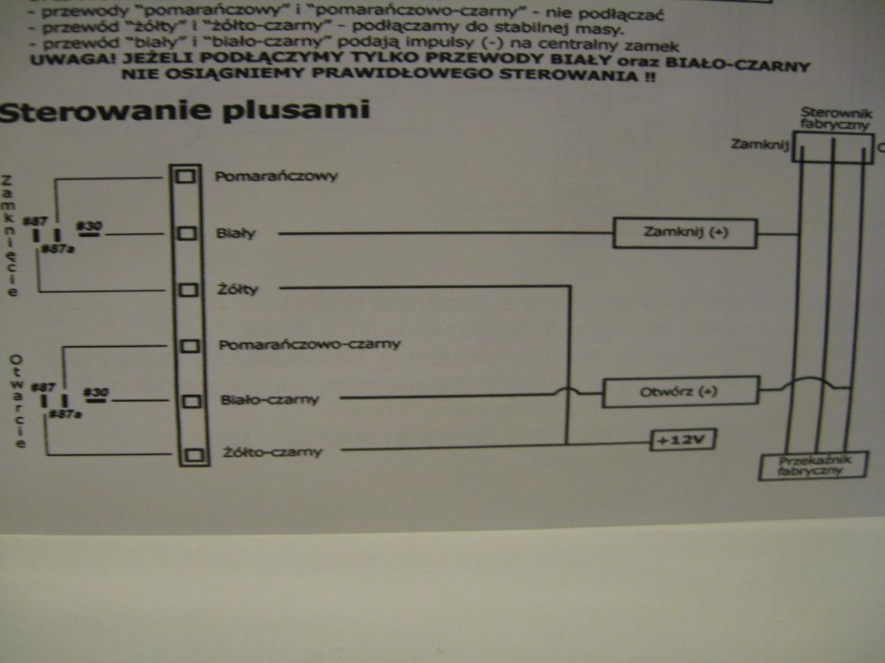

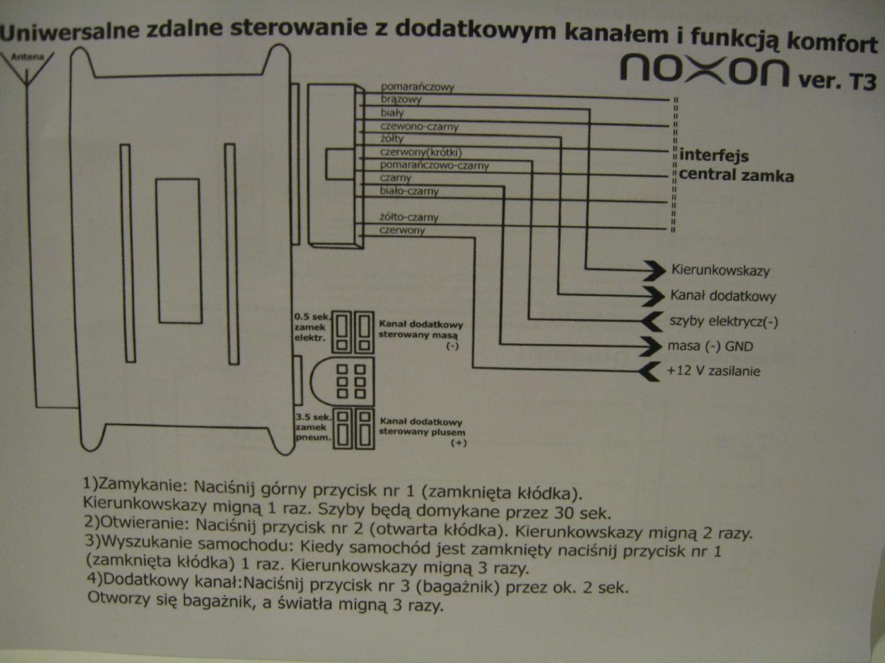

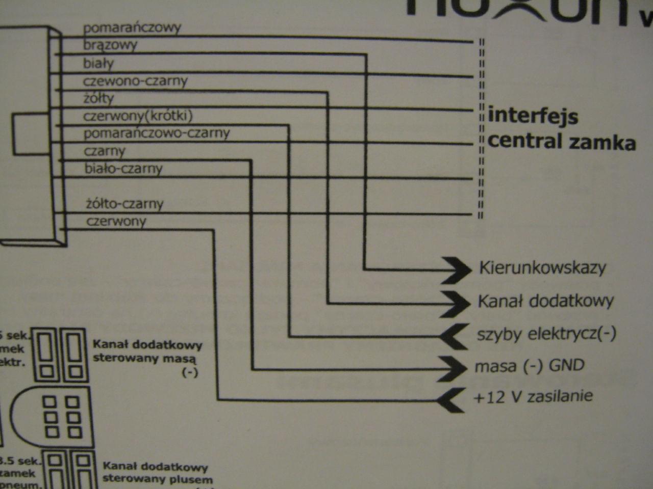

to zapodaj instrukcje to cos podpowiem ;) a przewodow jest wiecej bo to uniwersalny sterownik i ma rozne opcje sterowania :D
Wysłany: 2009-01-12, 21:27
tomek87 napisał/a:
trochę nie po kolei ale da sie to złożyć do kupy
