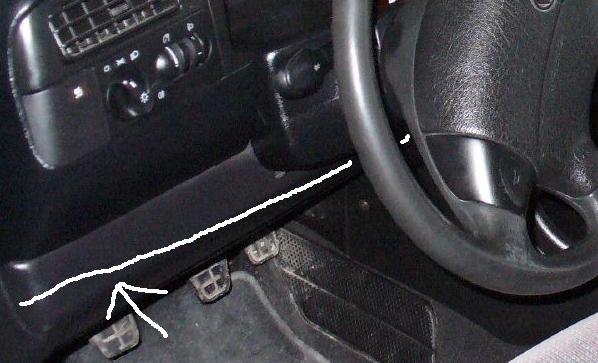

Ja te orginalne kable wraz z kostkami zostawilem i pociągnąłem nowe i troche grubsze tyle że w tych miejscach na podszybiu nie mam nic więc pociągnięcie kabli od drzwi bezpośrednio do radia jest banalnie proste. Ja kable schowałem pod tym plastikiem (załącznik), a z drugiej strony za schowkiem.

No ja tu akurat gdzie pokazałaeś Gavel na zdjęciu am centralkę od LPG, więc nie ruszam tego miejsca. Poza tym nie robiłem tego sam, tylko pojechałm do firmy od caraudio i oni już się z tym sami męczyli :-) Nie są to aż takie koszty, więc wolałem zlecić to profesjonalistom, za założenie nowych kabli w całym aucie zapłąciłem 150 zł, a przynajmniej teraz wiem, że wszystko jest Ok. Wszędzie pozakłądali mi złote końcówki, wszystko łądnie poziolowane opaskami termokurczliwymi. No i męczyli się nad tym cały dzień, więc ja pewnie robiłbym to tydzień :-)
