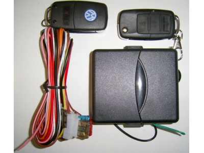

Witam, wczoraj założyłem sobie sterownik do central zamka ze scyzorykiem :] , wszystko podłączyłem oprócz domykania szyb, sterownik posiada taką opcję ale nie wiem gdzie się wpiąć, do sterownika niestety nie było instrukcji gdzie szukać :strzela: może ktoś wie ? prawdopodobnie to któryś z tych co wychodzą od drzwi przy bezpicznikach.
Poniżej sterownik który zamontowałem

Podpinasz pod ten sam co zamykanie z tego co pamietam. Tylko ja do swojego sterownika musialem zalizyc jeszcze przekaznik bo dlugi impuls podawal tylko -.
Jak cos pokrecilem to poprawcie bo juz dawna zakladalem i nie pamietam za bardzo ale napewno przez przekaznik dawalem no i u mnie dziala:D

oj chyba pod ten sam to raczej nie, u mnie sterownik na domykaniu szyby podaje + 30s. tak jest w instrukcji takze nie wiem czy to tak działa, wydaje mi sie ze jest oddzielny kabel, dostałem się do kabli przy silniku szyberdachu i trzymałem kluczyk żeby domykał, zlokalizowałem kabel "zielono-czarny" ale przy wiązce od drzwi chyba nie ma takiego, niechce przez podsufitkę ciągnąć tego kabla.

Przy zamku w drzwiach masz dwie kostki. Jedna podlaczana od dolu z 4 albo wiecej przewodami nie pamietam a druga na gorze z trzema. Srodkowy doprowwadza + a te moczne to przekazuja impuls jeden na zamkniecie drugi na otwarcie. Sprawdz ktory na co. I podlacz pod ten na zamykanie. Jak masz + 30 sekundowy to dobrze ja mialem - i musialem przekaznik zalowyc.
