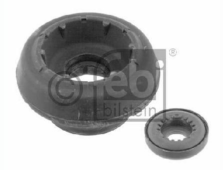

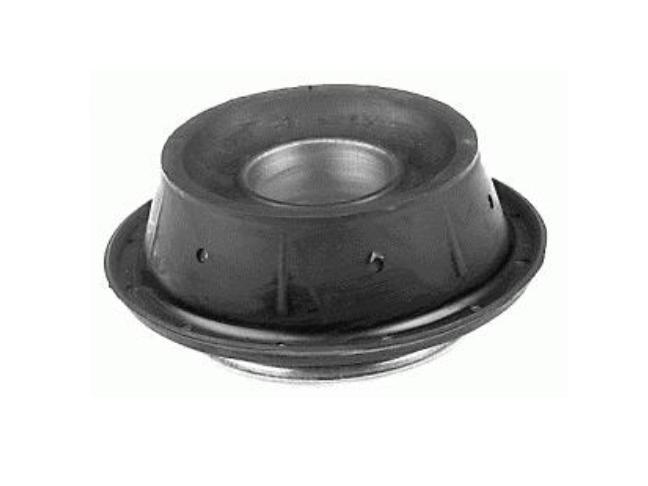

Przymierzam się do wymiany sprężyn z przodu na -40. Zawieszenie jest to po 08.94 a sprężyny, które chcę założyć z przed. Co muszę dokupić żeby to zgrać? Czy będzie to całe kompletne mocowanie mcperson'a czy jakiś pojedynczy element? Robił ktoś z Was taki "zabieg"??
Wysłany: 2012-02-18, 17:43
Guma z łożyskiem i talerzyk do sprężyny. Tyle potrzebujesz do zmiany.

Hormon napisał/a:
dokładnie tyle potrzebujesz żeby to zgra, ale jak już to robisz to sprawdź stan osłon i odbojów, bo i to za jednym zamachem możesz wymienić żeby gdzieś później się nie krzanic a koszt tego niewielki.

Hormon napisał/a:
Czyli taka jak na pierwszym zdjęciu?:
Starszy typ?
Plik ściągnięto 7103 raz(y) 18,76 KB
Nowszy typ?
Plik ściągnięto 7103 raz(y) 13,66 KB

Wysłany: 2012-02-20, 15:47
Tak, na pierwszym zdjęciu masz poduszkę starego typy. Potrzebny Ci będzie jeszcze talerzyk, taki metalowy co idzie pomiędzy sprężyną a poduszką,
taki jak tu http://auto-truck3.pl/product.php?id_product=3869
